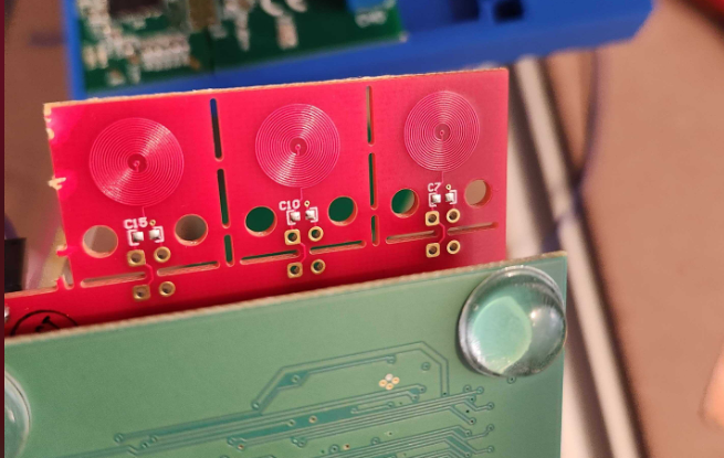

我最近购买了 BOOST-LDC3114EVM 评估板、目前正在查看硬件设置。

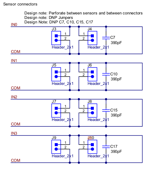

用户指南提到、C7 处应该有一个 390pF 的电容器、但我无法在物理板上找到该电容器。 您能否说明此电容器是否已移至其他位置、或者是否有意在该特定版本的电路板上未组装?
提前感谢您的时间和帮助!
    Jinho、
    请参阅图像中的设计说明。  DNP=不组装。  这里特意未填充这些电阻器。
    这些焊盘可用于在线圈上提供额外的电容、或者如果您断开线圈并希望电容器更靠近线圈、则可以使用这些焊盘。  否则、C11、C12、C13 和 C14 用于调节线圈谐振频率。
    感谢您的回答。  然后、如果我在 C11 处安装一个 100pF 电容器、总电容是否会变为 390 + 100 = 490pF? 我很困惑、为什么内部电容为 390pF、或者如果这只是预构建线圈的建议电容。
    板载调谐电容器为 220pF (C11 - C14)。  请参阅下面的原理图。  如果您在 C11 处添加 100pF、总电容为 320pF。
    未组装电容器的 390pF 只是一个占位符。  电容值取决于您想要达到的传感器频率。
