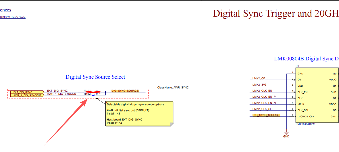

尊敬的 TI 工程师:
我目前正在使用 TIDEP-01012  (MMWCAS-RF-EVM、MMWCAS-DSP-EVM) 。 为了实现与其他硬件的精确时间同步、我们正在尝试实现外部硬件触发。 但是、我们在信号路由和信号完整性方面遇到了几项挑战。
当前进展
我们已成功识别 PCB 上的内部硬件触发信号(特别是主芯片使用软件触发来驱动三个从芯片的硬件触发的信号)。
遇到的挑战
  1. 系统对原始信号的依赖性: 我们发现硬件触发信号无法完全断开、因为电路板的初始化序列和设置过程取决于这个原始信号。 由于架构依赖于“1 个软件触发器驱动 3 个硬件触发器“、我们必须保留原始触发路径。 这使得在不中断内部初始化序列的情况下注入外部硬件触发器变得困难。
  2. 10ns 脉冲的信号完整性: 原始级联硬件触发器是宽度仅为大约 3 的高频窄带脉冲 10ns 。 因此、它对传输路径极其敏感。 即使布线长度略有增加、也会导致显著的信号衰减和失真、从而导致功能失效。
当前尝试次数
我们目前正在尝试在信号链中添加信号转换器或缓冲器以增强驱动能力。 但是、我们正在寻求官方的最佳做法指导。
我的问题
  1. 推荐用于向引入真正外部硬件触发器的硬件/软件架构是什么 MMWCAS-RF-EVM 而不中断主从设备初始化序列?
  2. 保留原始信号进行初始化然后切换到外部信号进行触发是否合理? (以前,尝试断开原始信号会导致雷达初始化失败。)
  3. 对于 10ns 窄脉冲、TI 是否建议特定于 缓冲器、测试点或布局指南 安全地将信号路由到外部同步硬件?
  4. 使用 SN74LVC1G3157DBVR (SOT-23-6) 模拟开关在原始信号和外部输入信号之间切换是否合理?
非常感谢您的帮助!
