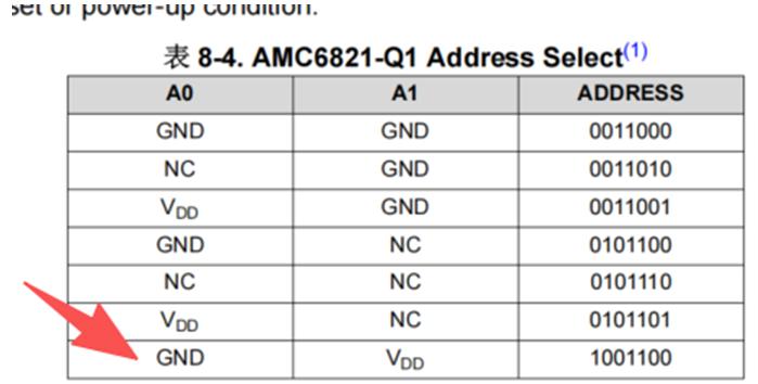

您好的团队、

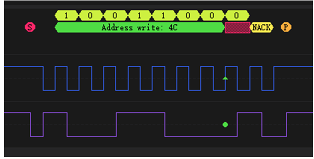

客户正在调试 I2C 通信、并发现芯片无响应;但是、芯片引脚状态的测量表明一切都正常。
对于传输的第一个字节(即地址字节)、未收到确认。 地址的发送方式与数据表中所述完全相同、波形看起来也是正确的。

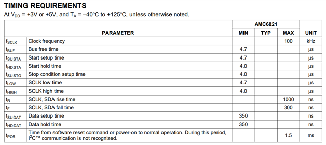

    您能否确认 I2C 总线保持和建立时间与数据表值一致?
    我们观察到、在某些情况下、当保持/建立时间与建议不一致时、器件可能无法获取其地址。
