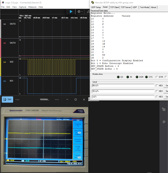

我在 IO_MODE = 1 的情况下使用中心抽头变压器配置来使用 TUSS4440。 我能够在 IO1/IO2 上正确触发突发模式、但无法在 OUTA 和 OUTB 上进行任何开关。
感谢您对调试此问题的支持。

器件状态 (DEV_STAT = 0x1C):
  • 突发前:0x08
  • 突发后:0x08
这表明:
  • VDRV_READY = 1
  • 无脉冲故障
  • 无 CRC 故障
VDRV 观察:
  • VDRV 正确充电至~12V
  • 设置 VDRV_READY 位
  • 在突发尝试期间未观察到跌落
突发生成逻辑(MCU 侧):
printf("DEV_STATE Before : %X\n",tuss44x0_regRead(0x1C));
HAL_GPIO_WritePin(ULT_IO1_GPIO_Port,ULT_IO1_Pin,GPIO_PIN_RESET);
delayMicroseconds(5);
for(int i = 0; i < 21; i++)
    HAL_GPIO_WritePin(ULT_IO2_GPIO_Port,ULT_IO2_Pin,GPIO_PIN_RESET);
    delayMicroseconds(11);
    HAL_GPIO_WritePin(ULT_IO2_GPIO_Port,ULT_IO2_Pin,GPIO_PIN_SET);
HAL_GPIO_WritePin(ULT_IO1_GPIO_Port,ULT_IO1_Pin,GPIO_PIN_SET);
printf("DEV_STATE After : %X\n",tuss44x0_regRead(0x1C));
  • 在示波器上验证了 IO2 频率 (~40kHz)。
  • 已正确验证 IO1 转换。
在无变压器的情况下进行测试:
为了找出问题所在、我移除了变压器并进行了测试:
VDRV→1k Ω→OUTA
VDRV→1k Ω→OUTB
预期: OUTA/OUTB 在 0V 和 12V 之间开关
结果: 未观察到波形、OUTA、OUTB 均保持平坦。

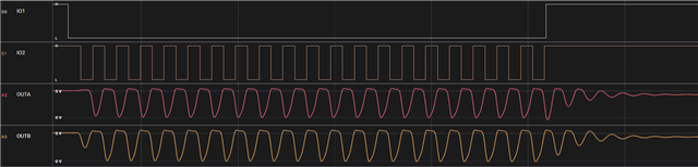

    您使用的是定制 PCB 还是 TUSS4440 EVM? 如果使用定制 EVM、您是否想分享您的原理图?
    我能够通过 GUI 对 TUSS4440EVM 使用完全相同的设置、并查看 OUTA/OUTB 的切换情况、请参阅下图:
    ~Alicia

    查看您的原理图、我认为没有任何问题。 您是否使用其他 TUSS4440 器件尝试过此方法、只是为了查看问题是否与该器件有关?
    此外、您是否使用了示波器来对比数字逻辑分析仪? 虽然我希望逻辑分析仪在开关时仍然接通、但可能会发生一些小开关、导致数字逻辑分析仪没有接通。
    ~Alicia
    感谢 Alicia、您的及时答复。
    我也使用另一个电路板进行了测试、观察到了相同的结果。 我还在示波器上检查了 OUTA/OUTB、但电压没有变化(请参阅随附的图)。

    尊敬的 Sudhakar:
    很抱歉花了这么长时间。
    我能够在 VPWR 上使用 24V 电源测试 EVM。 我使用的示波器只有 3 个工作通道、因此我只能捕获 IO2(绿色)、OUTA(黄色)和 OUTB(蓝色)。 使用 24V 电源时、在 IO1/IO2 上发生触发/突发后、我仍然能够在 OUTA 和 OUTB 上看到振荡。
    需要注意的是、OUTA 和 OUTB 不会在 0V 和 12V 之间切换。 处于非活动状态时、OUTA 和 OUTB 保持在 12V。 开关时、OUTA 和 OUTB 将在~5V 和~15V 之间振荡。
    出于某种原因、E2E 网站不允许我上传我拍摄的包含 IO2、OUTA 和 OUTB 的示波器屏幕截图。 如果您直接向我发送了一条消息/朋友请求、我希望能够直接向您发送图像。 我还将尝试明天上传图像、以防 图片上传问题自行解决。
