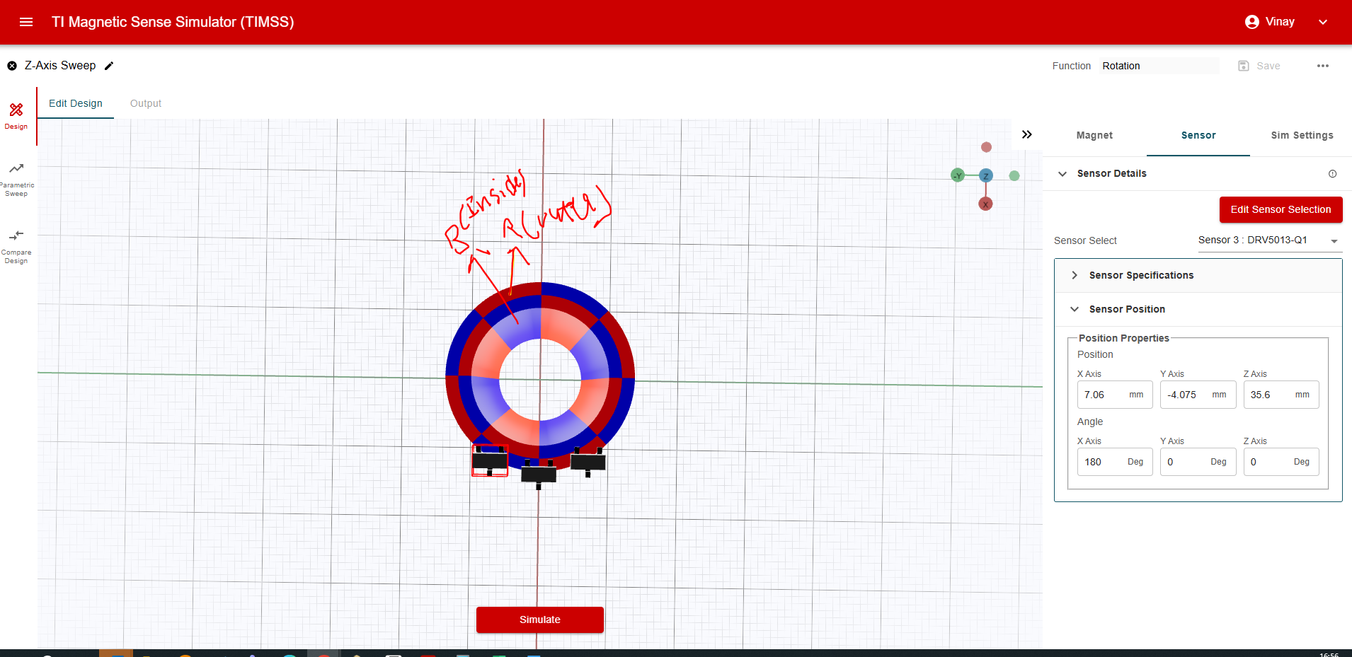

我正在使用 TIMSS WebBench 工具对霍尔传感器 DRV5013 进行仿真。 在这个模拟工作台,转子磁铁的几何形状是错误的。 下面是具有 8 极环形磁体的转子磁体的快照、其中显示了两种磁体、内外两个相反极。 请帮助我解决这个疑问是什么原因有这种几何体在 3D .
    Vinay

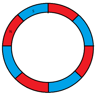

    这是一个常见的问题、因为这些磁体通常在制造商数据表中显示。
    我们可能会得到这样的绘图:
    在每个磁极段内部、磁体进行径向磁化、这要求晶体结构的磁力矩在材料本身内均匀对齐。
    在这种情况下、将段着色或标记为单个极点是不准确的。  每个 N 都必须有一个 S 极点、该极点与材料的结构对齐、因此实际上、我们的磁体结构如下所示:
    我的办公桌上放了一个径向环形磁体、使用胶片观察磁极边界就是这样的。  您可以看到环的整个圆周以及整个直径的边界条件。  这种磁体通常在右侧绘制 N、左侧绘制 S、但我们可以清楚地看到 4 个不同的极点(用浅色边界分隔的暗区域)。
