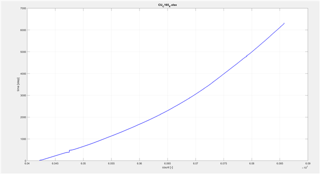

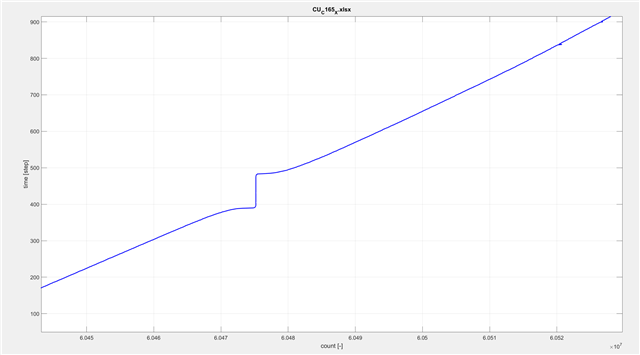

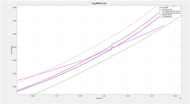

    间隙发生在 传感器的计数或行数据相同的位置、此处显示了问题图像:
    您可以看到问题并不取决于目标形状、因为在图像中测试了不同的目标。

    您好 Amanda 感谢您的答复。
    我们测试了不同的 LC 振荡电路电容器、但没有任何变化、在下图中、您可以看到使用 165pf 振荡电路电容器进行的测试
    由于新的电容值、问题会根据计数变化而发生变化

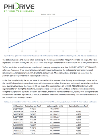

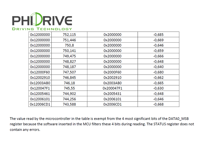

    非常感谢 Amanda、我们有一个重要的更新
    我们进行了进一步的测试、发现当传感器停止测量并持续提供相同的值时、我们移动目标值为 0x12000000
    这意味着存在转换错误(即转换开启时的 29 位)。

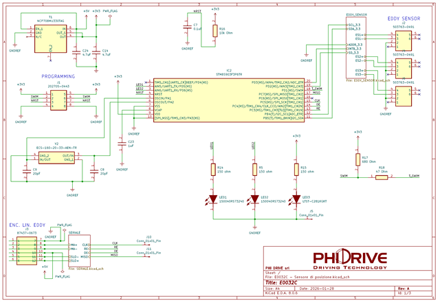

    • 请提供原理图

    3. 这就是原理图

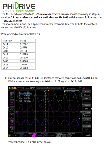

    再次感谢 Amanda、我 粘贴了一份报告、其中恢复了我们所做的所有测试:

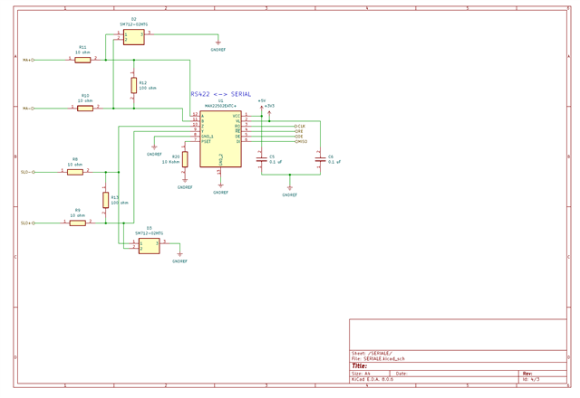

    1) 我们的设计基于 SNOU135A 原理图;

    您好、Nicola、
    您是否会考虑提供原理图的完整细节? 我尝试使用 SNOU135A 设计验证页面外的一些连接。 是否还能为您引用的任何图提供轴标签和单位。

    您还能提供您的 Rp 值、Idrive0 电流值和振幅以及示波器校准的详细信息吗? 我想澄清一点、振幅转换失败不是由于校准造成的。
    阿曼达
    您好、Nicola、
    在查看您引用的线圈 P 并将线圈参数输入到设计工具后、如果有目标、线圈的 Rp 值似乎为 1.9k、如果没有目标、则为 2.64k、但当前 IDrive0 值为 8、这是最小 Rp 值为 18.1k 的线圈的校准。 对于 Rp 值的电流范围、您需要使用配置值 24 来产生介于 1.2V (peak) 和 1.8V (peak) 之间的传感器振幅。 我要参考的表(表 42)从链接的数据表的第 42 页开始。 此外、每当您更换线圈时、都需要更新此校准。

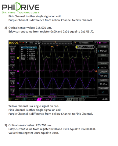

    您好 Amanda 感谢您的答复我们准备了一份报告与您要求的测试:

    您好、Nicola、
    查看示波器图后、到目前为止输出看起来良好。 您能否以与当前报告相同的格式向我发送示波器图、但包括每个信号幅度和频率的测量值。 您看到的错误代码指向振幅误差、我想验证输出是否保持在范围内。
    阿曼达
    您好、Nicola、

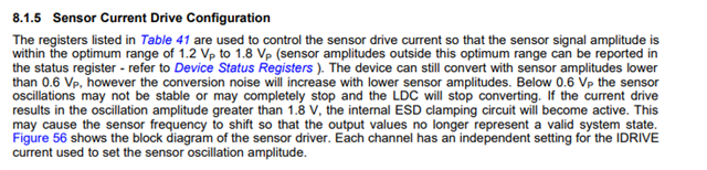

    看起来只要出现代码 0x2000000、峰值电压就会降至 0.7、这超出了理想范围。 以下是数据表中关于在此范围之外运行的内容。 我知道您之前说过、您将信号振幅保持在 1.2Vp 和 1.8Vp 之间、但这是否所有通道都一致、或者只是基于测量的差值? 根据示波器所见、您超出了指定的范围。 您能否使用示波器重新校准来验证范围。

    您好 Amanda、感谢您的回复。
    我们得出结论、在线圈上测得的信号在峰峰值差方面是正确的。 但是、在某些点正峰值超过限值、因此 LDC1614 生成转换错误并停止传输数据。 在某些情况下、负峰值低于限值、并且数据传输(即测量本身)再次中断。
    即使峰峰值始终正确、也会发生所有这种情况。 因此、我们得出结论、问题是在某些点使正弦波向上或向下移动的某种偏移。 无论硬件或固件参数如何、这些点始终看起来相同。
    我们想指出的是、测试是通过以每种可能的方式改变 IDRIVE 寄存器 (0x1E) 来执行的、据观察、电流越高、移位问题就越小。 这意味着较低的电流对应于较小的正弦波振幅、但偏移较大。

    尊敬的阿曼达:
    下面我粘贴了使用示波器进行的所有测量、然后用一个图形显示 LDC1614 传感器的读数、以及当 IDRIVE 寄存器发生变化时与共焦传感器的测量值进行比较。

    您好、Nicola、
    感谢您的更新。 您的发现似乎与我的结论一致、即您在器件适当处理的器件范围之外运行。 我想重申的是、必须根据峰值电压完成您的配置。 线圈的峰值电压必须正确。 如果您的正或负峰值电压在任何时候超出范围、您应该会看到此转换误差。 我附上了一张显示建议峰值电压的图片、并提供了一个指向指南的链接、该指南说明如何利用示波器确保您的配置正确。
    此处的链接指向应用报告、其中描述了与峰值电压幅度相关的正确传感器驱动配置。
     设置 LDC1312/4、LDC1612/4 和 LDC1101 传感器驱动配置
    请按照本配置指南更正您的范围问题。
