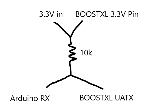

我已成功通过 GUI、Energia IDE 和 GetDistance.in 获得了 BOOSTXL-PGA460 的测量结果。 我很难通过 UART(使用 Ardunio Nano 33 IOT)与主板通信、我怀疑它可能与 uATX 引脚上的电压有关。
uATX 引脚在~2.34V 时空闲、但芯片上的 IOREG 引脚的读数为~3.2V。 我的布线如下:
Arduino Nano 33 物联网    BOOSTXL-PGA460
Tx                      UARX
RX                      uATX
GND                     GND
D3                      COM_P
D2                      COM_S
SCLK                    GND
3.3V                     3.3V <-我还使用了外部 3.3V 电源来确保它不是最新的
我对 Energia 库进行了必要的更改(引脚编号,led)、使其与 Arduino 兼容。 如有必要、我可以分享这些信息。

    您对 uATX 电压的怀疑是正确的—您正在测量的~2.34V 空闲电压 似乎是导致通信问题的根本原因。 请尝试 在 uATX 引脚与您的 3.3V 电源轨之间添加一个 10kΩ。  这将强制线路按照预期处于空闲高电平、以便实现正确的 UART 通信。
    另外、我还要注意、 PGA460 需要非默认的 UART 配置:serial_8N2(8 个数据位、无奇偶校验、2 个停止位)。  请验证您修改后的 Energia 库是否包含此设置。

    您好 Chase、
    非常感谢您的快速答复。  请查看我的接线图:
    它们都共用 GND。 我正在使用的器件
    Serial1.begin(baud, SERIAL_8N2);
     cpp 库文件中。
    出现这些变化后、仍然没有得到响应。 我的 DMM 验证了引脚在~3.2V 时处于空闲状态。
    假设此接线正确、我不确定可能是什么问题。 有什么我遗漏的吗? 我已经通过将自己的 RX 和 TX 引脚连接在一起并读取输出来验证 Serial1 输出是否在 Arduino 上工作。
    感谢你的帮助。
    别担心! 我取出了 3.3V 外部电源,并替换为 Arduino 的 3.3V。 不管出于何种原因、这种做法都有效。
