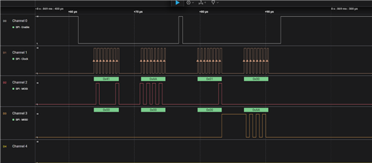

    尊敬的 Alicia:
    感谢您的答复。
    请找到随附的逻辑分析仪捕获结果屏幕截图以供您参考。  捕获包括 CS、SCLK、MOSI 和 MISO SPI 通信尝试期间发出信号。  每次定期执行 SPI 寄存器读取 250ms 与主循环分离。
    请查看随附的波形、如果您根据 TDC1000 SPI 要求、在 SPI 时序、时钟极性/相位或信号行为方面存在任何问题、请告诉我。
    请告诉我是否需要我本人提供任何其他信息或特定捕获。
    Lovi Jain
    尊敬的 Lovi:
    可以肯定的是、在您进行正确通信时、VIO 和 VDD 已通电? 下面链接的用户指南中的 EVM 原理图应该是一个很好的参考、可确保您的原理图正常。
    TDC1000-C2000EVM 用户指南 — 章节 8 原理图
    根据您的信号、就像单次传输一样、时钟在 8 位后停止。 您是否可以尝试将帧大小增加到 16 位、看看这样是否有用?

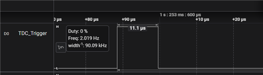

    尊敬的 Alicia:
    我将 TDC1000 与 MSPM0G3107 连接。
    当前设置:
    • 外部时钟:8MHz(在 CLKIN 上进行验证)
    • EN 引脚= 3.3V
    • 已验证 SPI 通信(寄存器读取与写入匹配)
    • MCU 生成的 TRIG 脉冲((10µs 脉冲)
    但是、在应用 TRIG 之后、TX1 不会生成突发脉冲。

    • TRIG 波形
    • SPI 波形
    Lovi Jain
    尊敬的 Lovi:
    抱歉漏掉您的问题、此主题在标记为已解决后标记为已关闭、因此我没有意识到 与此主题相关的一些未决项目。
    使用 TDC1000-C2000EVM 的相同设置、我能够在触发器的 START 和 TX1 引脚上观察到脉冲、请参阅下图:
    我注意到触发脉冲与 GUI 生成的脉冲之间的一个区别是 GUI 的脉冲为 2.85μs、而您的脉冲为 11.1μs。 此外、在触发脉冲之后、您还应该在开始引脚上看到一个脉冲。
    此外、该器件确实要求系统必须等待确定的时间、然后才能在器件复位后发送下一个触发信号。  典型的复位至触发等待时间为 3 ×T1 +(50ns)。 请参阅第 8.4.5.2 TX/RX 测量时序和时序部分。
