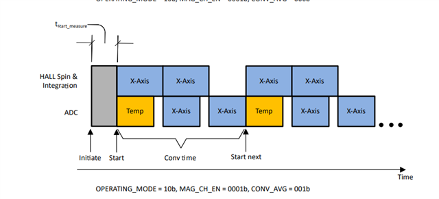

在表 6-4 中、转换率以 CONV_AVG 和轴数的函数的形式表示。 温度是否作为轴之一进行计数?
    Marc、
    感谢您的联系。  图 7-1 有助于了解每次转换期间发生的情况
    在本例中、我们考虑的是进行 2x 平均值计算的单个通道。  器件将在转换流水线的第一级执行温度传感器的 ADC 转换。  同时、X 通道被偏置和集成。  这一步大约需要 25us。  在接下来的 25us、霍尔元件再次偏置和积分、而前一个值转换为 X 通道结果。  在 50us 标记,我们现在已经完成了一个温度,两.  我们现在已完成 2 倍平均值计算所需的第二个 X 结果的积分、并且霍尔效应积分停止。  我们需要延长 25us 才能完成该采样的最终 ADC 转换。 总之、这种转换需要大约 75us。
    然后、我们可以使用 2 个样本开始下一次转换、因此每个样本现在还有另一个 75us。  这样可得到 13.3ksps 的采样率、这与 2 倍平均值时的单轴相关、如表 6-4 所示。
    如果使用多个通道、则温度转换很好地适应流水线的第一级而不增加时间、但会有额外的 25us 来完成最终的 ADC 级。  您的总时间应为 25us*number_of_samples +25us
