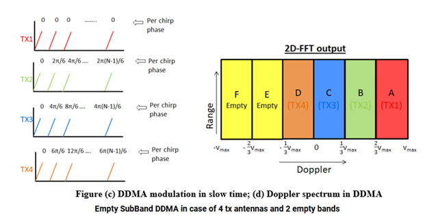

    在查看有关 ADCBUF 配置的毫米波 MCU Plus SDK 用户指南后、我有一个后续问题。 该文档指出、TDM 处理链仅以非交错格式存储数据、而 DDM 处理链使用交错格式。 这部分的含义是什么? (附加了用户指南部分的 PFA 屏幕截图)
    能否阐明 TDM 和 DDM 处理链之间的通道交错实现差异?
    我观察到、在记录 TDM 和 DDM 模式的数据时、TDM 范围响应图按预期显示、但 DDM 范围响应图显示了重复的峰值。 如果能深入了解这种情况的原因以及数据格式差异如何影响范围响应、我将不胜感激。 (我使用的是开箱即用演示应用映像,同时使用来自 AWR2944EVM 的 ADC 数据)
    谢谢你。
    Shambhavi
    尊敬的 Shambhavi:
    [报价 userid=“653155" url="“ url="~“~/support/sensors-group/sensors/f/sensors-forum/1625096/awr2944evm-how-to-extract-adc-data-from-bin-file-for-ddm-oob-demo-on-awr2944evm/6279147
    [/报价]
    TDM 处理链是通过考虑 ADC 数据为非交错格式来实现的。 这是 EDMA 从 ADC 缓冲器传输到 HWA Membank、这限制了 ADC 数据格式。
    我观察到、在记录 TDM 和 DDM 模式的数据时、TDM 范围响应图按预期显示、但 DDM 范围响应图显示重复峰值。
    在 DDM 配置中、启用所有 4 个 Tx。 距离多普勒热图中的每个峰值对应于每个 Tx。
    请参阅 SDK 文档以了解 DDM 处理链 —  C:/ti/mmwave_mcuplus_sdk_04_07_02_01/mmwave_mcuplus_sdk_04_07_02_01/ti/datapath/dpc/objectdetection/objdethwaDDMA/docs/doxygen/html/index.html
    如果能深入了解为什么会发生这种情况、以及数据格式差异如何影响范围响应、我将不胜感激。
    导致该差异的不是 ADC 数据格式、而是线性调频脉冲配置。
