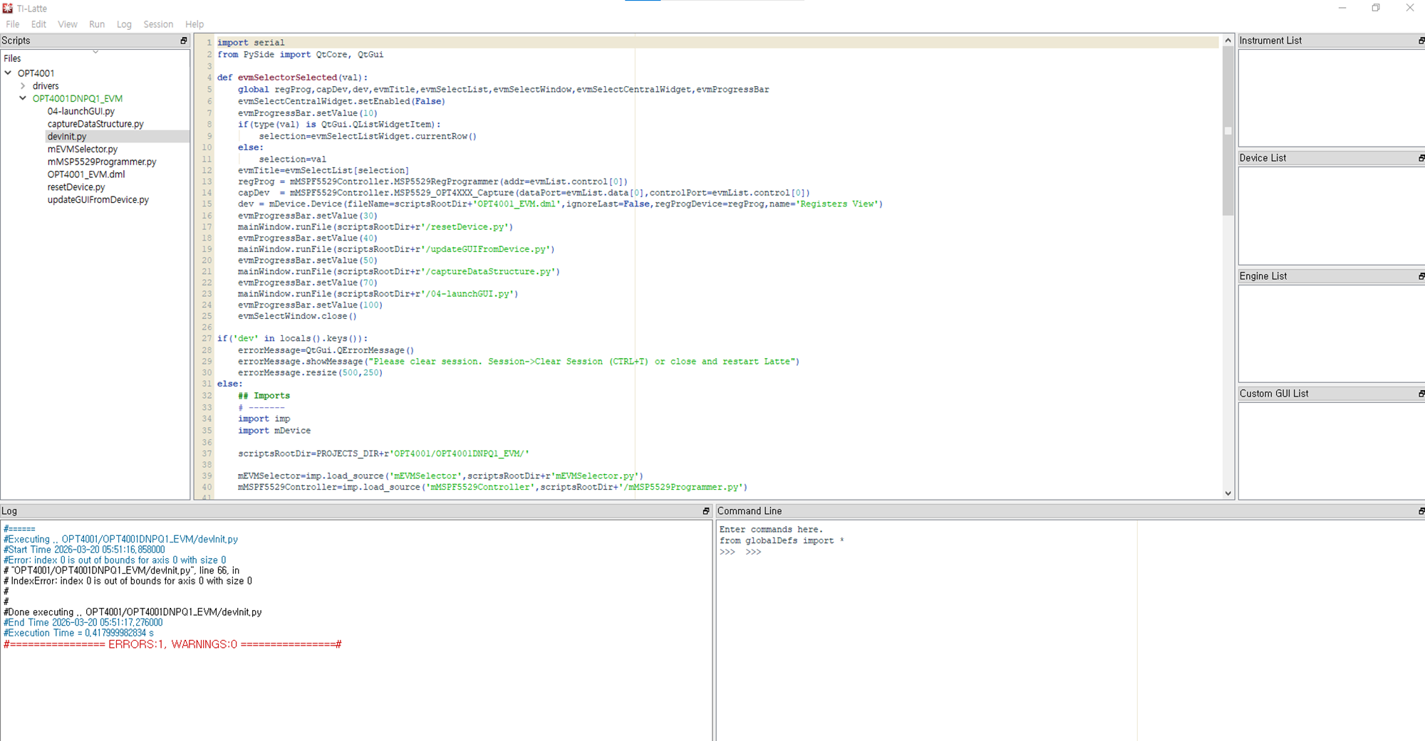

您好 TI 支持团队:
使用 TI Latte 为 OPT4001 EVM 启动 GUI 时遇到持续问题、请您给予指导。
我已搜索 TI E2E 论坛、并尝试针对类似情况报告了多种解决方案、但问题仍然存在。
当前状态
  • OPT4001 EVM 板已正确连接
    • 绿色 LED 亮起
    • 在设备管理器中正确检测到 COM 端口
  • 多个 Latte 版本和 EVM 中始终出现问题:
    • OPT4001DNPQ1EVM (Latte v1.0.0)
    • 其他使用 Latte v1.0.2 的 OPT EVM
  • 误差流:
    • 首先出现断言错误
    • 应用权变措施(注释掉特定的 Python 代码)后、GUI 继续操作、但随后无法通过 索引错误
1.断言错误

2.索引错误(绕过断言错误后)
TI E2E 论坛的参考案例:
摘要
  • 通过注释掉中的 Python 代码、可以暂时绕过断言错误 mEVMSelector.py
  • 之后、 索引错误始终出现 、无论:
    • Latte 版本 (0.8.3/1.0.0/1.0.2)
    • EVM 类型 (DNPQ1)
    • COM 端口重新分配
    • 建议在论坛帖子中进行十六进制到十进制的修改

    你好  Jae Won、
    当矩阵未填充传感器读数时、会发生此错误。 这是由于 EVM 未正确连接到计算机。 您能否拔下 EVM 并退出 Latte、重新插拔 EVM 并尝试重新启动 GUI。  尝试几次后、此错误仍然存在、如果尚未尝试、请尝试在另一台计算机上运行 EVM。
    谢谢您、
    Joseph Scherphorn

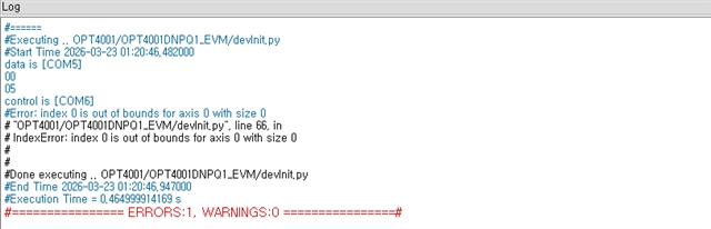

    我拔下 EVM、退出 Latte、移除 COM 端口、然后在重新启动 GUI 之前重新连接 EVM。 但是、问题仍然存在。
    此外、我尝试在另一台计算机上运行 EVM、此时会显示以下消息。 (我也尝试使用了另一个 EVM 板)
    #正在执行.. OPT4001/OPT4001DNPQ1_EVM/德州仪器 devInit.py
    #Start Time 2026年03月23日 01:20:46.482000
    数据为[COM5]
    00
    05
    控制为[COM6]
    #Error:索引 0 超出大小为 0 的轴 0 的范围
    # OPT4001/OPT4001DNPQ1_EVM/devInit.py、第 66 行、在中
    #索引错误:索引 0 超出大小为 0 的轴 0 的范围#
    #done 执行.. OPT4001/OPT4001DNPQ1_EVM/devInit.py #End Time 2026年03月23日 01:20:46.947000 #Execution Time = 0.464999914169 s #=================== 错误:1、警告:0 ===================
    您能提出任何替代解决方案吗?
    或者、您是否可以提供更新版本的 OPT4001DNPQ1EVM GUI 或 Python 文件?
    谢谢您、
    Jaewon Park
    您好 Joseph、
    经过几个 attmeps 后、GUI 会成功启动并执行、如下所示。
    以这种方式处理它是否可以作为防止错误的工作要素?
    1.断言错误预防
    --在 mEVMSelector.py 中评论以下行(第 83-91 行是 TI E2E 的建议历史记录)
    #sendCheck (ser、'FLS!R')
    #z = sendCheck (ser、'FLSH')[0]
    #assert z[2]='%02d'%storeSize
    #r =[sendCheck (ser、'FLSR')[0][2] for I in range (storeSize)]
    #s =“.join ([decodeHwrz (st)、如果 i!= 1、则为 else st[2:6]
    #对于 i、st in enumerate(r)])
    #Globals.log(“检测到设备:“+ s“)
    #assert s =“OPT4001DNP-Q1EVM"</s>“
    Self.dv=1
    2、索引错误预防
    --在 mEVMSelector.py 中注释以下行(第 131-132 行可能与索引错误有关,所以我只是把这些行作为我的判断)
    #self.data=self.data[dataOrder]
    #self.dataP=selfdataP[dataOrder]
    -->由于识别 comport 时出现索引错误、我只是对这些行进行注释。
    最后、GUI 成功启动、没有任何错误、我确认测量和 CSV 导出正常运行。
    您能告诉我我我我应用的两项注释更改是否会导致 EVM 测量出现任何问题吗? (我将仅使用 OPT4001DNPQ1_EVM)
    谢谢您、
    Jaewon Park
    您好、 Jaewon、
    我看不到您的修复程序有任何问题。 我无法重新创建您遇到的特定错误、但运行的 GUI 修改了与您相同的代码、并且我没有看到任何操作问题。 你应该很好。 为困难道歉。
    谢谢您、
    Joseph Scherphorn
