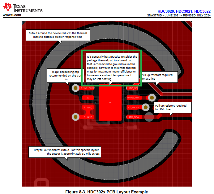

在 HDC3022 数据表中、图 8‑3“ HDC302x PCB 布局示例“关于引脚 9 的说明、引脚 9 是1.PNG接地还是保持未连接状态?
    您好 YH、
    焊接或不焊接散热焊盘是与环境热阻进行权衡的结果、这取决于您是否计划使用集成式加热器。 如果不焊接散热焊盘、则与焊接散热焊盘时相比、环境热阻 (THETA_JA) 约为原来的两倍。 这意味着、焊接散热焊盘后、HDC3022 与环境温度 (&因此%RH) 的连接更好、这是标准用例的理想选择。 但是、焊接散热焊盘可让加热器的热能从传感器中逸出、进入 PCB 和环境空气、从而降低加热器效率。 如果您经常在高湿度 (%RH >80%) 环境中运行、并计划使用加热器来减轻 RH 精度变化、则不焊接散热焊盘将提高加热器的有效性。
