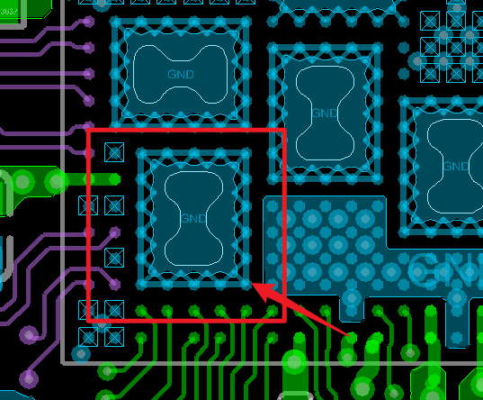

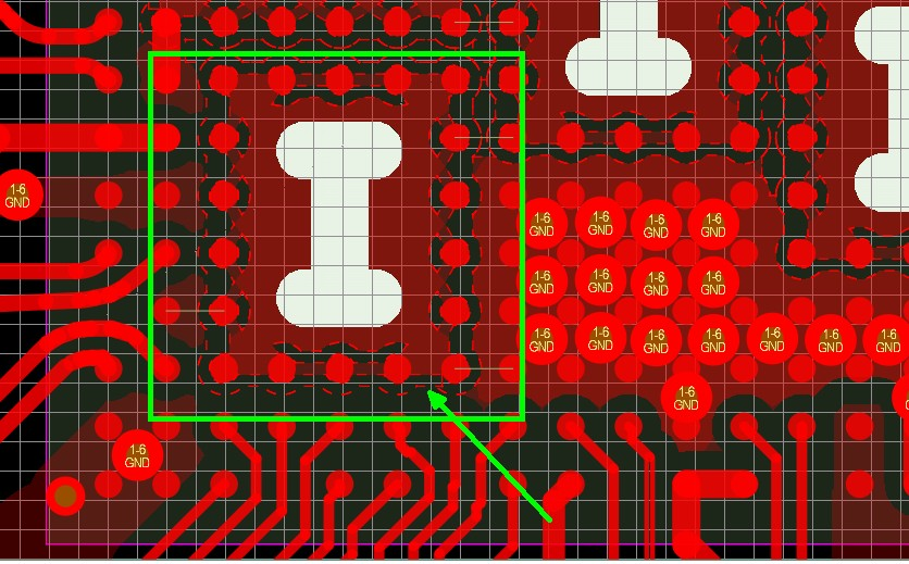

我在设计 AWR2188 的 PCB 时遇到了问题。 演示板使用 Altium Designer (AD) 进行设计、其中每个发送单元的 GND 覆铜都以这种方式进行布局。GND 平面通过对角线连接到 GND 引脚。
image.png但是、我使用的是 Allegro、只能这样设计。
您可以看到这两种方法之间仍然存在差异。
您能告诉我我的设计是否符合要求吗?
官方布局是严格源自仿真结果、还是仅采用传统的覆铜设计?

    我们根据仿真结果推荐了布局设计。 TI 将无法根据第二幅图保证性能。
