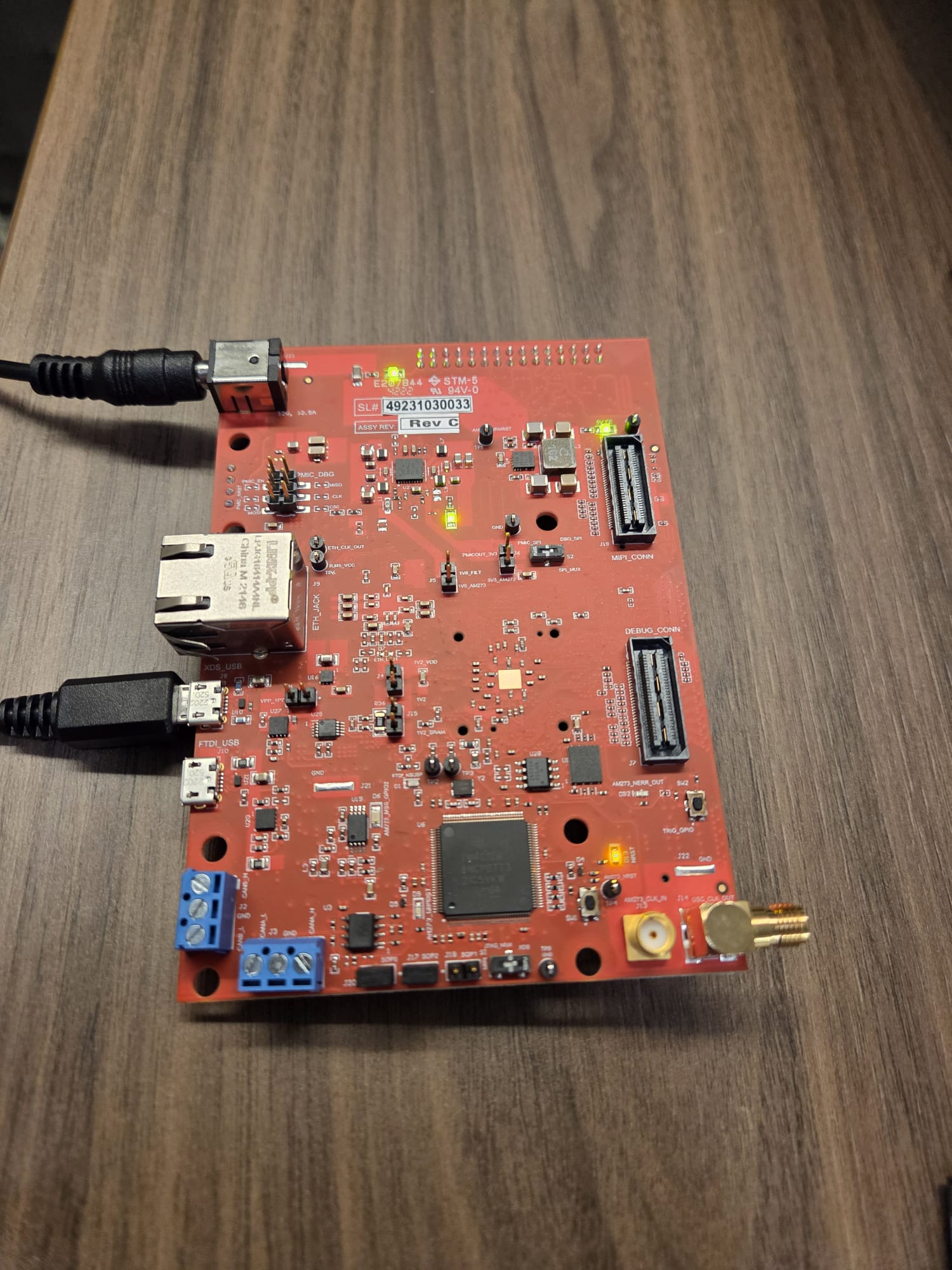

我有 am273x、我想将其与 awr2243BOOST 板一起用于毫米波演示。
https://dev.ti.com/gallery/view/mmwave/mmWave_Demo_Visualizer /ver/4.4.0/
尝试从开箱即用连接到电路板,网站只是旋转“连接到设备 1 的 2 . 。 “ 我假设我需要先刷写演示才能使其正常工作。

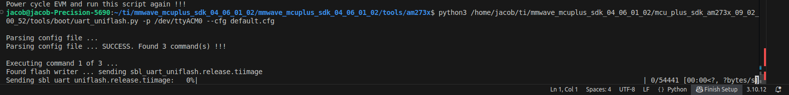

刷写演示 I、但 am273x 处于 UART 引导模式、并根据用户手册将 microUSB 电缆连接到 XDS 端口。 我还使用 12V 3A 电源为电路板供电。 请参阅以下内容。
当我尝试刷写电路板时、它始终挂起在第一个映像上、您可以在这里看到。 我已经多次尝试下电上电/重置电路板、我已经确认了串行端口、还尝试了另一个 XDS 串行端口以确保安全。
我还应该检查什么吗?

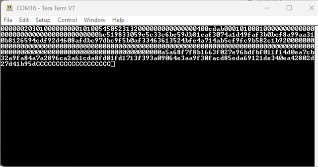

    3.连接到终端后,控制台上是否显示“CCCCCC"打印“打印内容?

    1.我没有其他接线端子打开。 我重新启动了我的 PC、并再次尝试、只是为了确保。
    2.文件内容如下。 我只修改了最后一行。
    3、我不知道你的意思,但我猜不出来。 如果您在运行 uart_uniflash.py 文件时正在讨论、除了上面的屏幕截图中的内容外、没有其他内容会打印出来。 我只是在 0%挂起。

    终端上的“C"只是“只是为了验证您是否正确处于 UART_BOOTMODE、以及是否通过 UART 与电路板进行通信。 因此、如果在运行任何脚本之前插入终端时打开终端中的端口、您应该会看到一长串字符定期打印出来。 最好验证您是否能看到这一点、但我怀疑它与您现在的问题有关、因为您的脚本毕竟会启动。

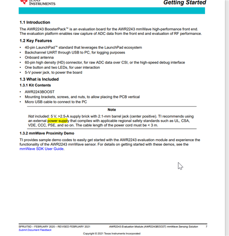

    好的、我将订购更强大的电源、同时检查“C"。“。 由于我正在订购电源、我是否需要特别为 AWR2243BOOST 获取某些功能、或者它是否通过 273x EVM 供电?
    您好:
    根据 EVM 用户指南、它看起来像是使用 5V >2.5A 电源
    Daniel
    好的、我只需要检查一下、为了查看这些“C"。“。我应该连接到应用程序/用户 UART 端口、并且波特率 正确、是 115200、而不是辅助数据端口?
    不幸的是、即使使用 7A 电源、我也会得到相同的行为。
    尊敬的 Jacob:
    是的、您应该能够在 User UART 端口中看到打印输出、应该能够看到如下所示的内容:
    如果您看不到、则可能表明连接或电路板有问题。
