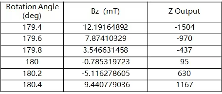

    尊敬的 Alicia:
    感谢您的答复。现在我们可以阅读结果,我们有两个新问题:
    1.移植“TMAG5x73-example-code.zip"</s>“
    芯片配置:
    InitTMAG5x73 ();
    TMAG5x73enableTemperatureMeasurement();
    TMAG5x73enableMagChannels (0x07);
    TMAG5x73enableAngleMeasurement (0x01);
    TMAG5x73setRanges (0x01、0x01);
    我们能否通过读取沿 Z 轴的磁通量来确定角度位置?
    2.在上述配置下,我们读取的 Z 输出结果与图中的模拟值有很大差异。 问题是什么?您能提供一些建议吗?
    最佳~Ω
    Alon
    尊敬的 Alon:
    根据当前代码行项目、似乎您已将器件配置为根据 X 和 Y 通道计算角度。
    为了澄清一下、您尝试将 Z 输出与哪些仿真值进行比较? 是 BZ (MT) 色谱柱吗? 或者仿真结果是否有所不同?
    ~Alicia
