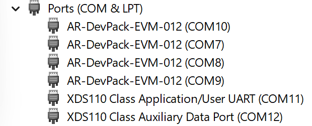

您好、我正在使用 AWR2944EVM、遇到问题、即我无法连接 RS232、IT 返回[RadarAPI]:错误:连接失败:Calling_Connect 返回 3.
下面说明了如何使用 DCA1000EVM 数据采集卡设置评估模块
这是我的连接屏幕
这是设备管理器端口列表
这是我尝试连接到 RS232 时的输出
    您好、
    与 AWR2944EVM 的 USB 连接必须通过 FTDI_USB 而不是通过 XDS_USB。
    恶劣
    这正是问题、谢谢!
