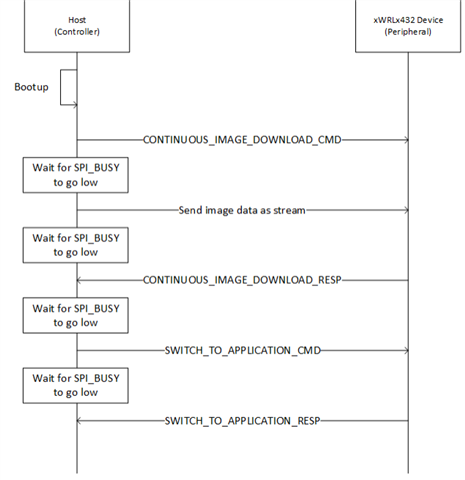

  1. SDK 的源代码“spiboot.c",“,为什么、为什么真正的 appimage 数据将分别发送两次?
  2. 使用“"</s>“ 图 4-8. SPI 下载序列“ 似乎与 SDK 中的自述文件不同。  该图绘制的是序列图、这对于实现非常重要。 您能否确认哪一个是正确的?

    SDK 的源代码“spibooting.c",“,为什么、为什么要分别发送两次真实的 appimage 数据?
    spiboot.c 代码利用 MCSPI 驱动程序进行 SPI 引导。
    当我们在 spiboot.c 文件中设置“spiTransaction.count"时“时、该值会放置在'XFERLEVE' MCSPI 寄存器的'WCNT'字段中。 (请参阅 TRM 的第 1057 页)。
    您可以在 mcspi_v0.c 文件的 MCSPI_setFifoConfig () 函数中看到此操作。
    由于 WCNT 只有 16 位宽、因此它可以拥有的最大值上限为 65535。
    因此、要在该限制内传输完整的 256KB 映像、将其拆分为两个事务。

    TRM 中的图:
    从 SDK 自述文件中提供了图
    关于 spiboot.c、
    • Continuous_image_download_CMD 与自述文件中的图匹配的源文件中调用一次。
    • “以流形式发送图像数据“不会分为 metaheader +内核映像、这与自述文件中的图匹配
    关于 TRM 中的图、
    • 在中找不到“内容类型“ 6.2.4 引导加载程序命令 部分。
    或者、这两个数字都正确吗? 这意味着 TRM 中的一个是复杂的、自述文件中的一个是简单的、是这样吗?

    是的、spiboot.c 中的示例源代码是为了使其在内部执行正确的流程(TRM 预期的是什么)。
    SDK 自述文件描述了 spiboot.c 中的示例源代码、因此您看到它与此完全匹配。
    对于您的实现、我建议您使用 SDK 示例代码和相关的 SDK 自述文件。
    这是一个简化的工作示例(使用 TRM 作为参考)、以便任何计划通过 SPI 实现引导的人都可以快速将此示例作为参考。
