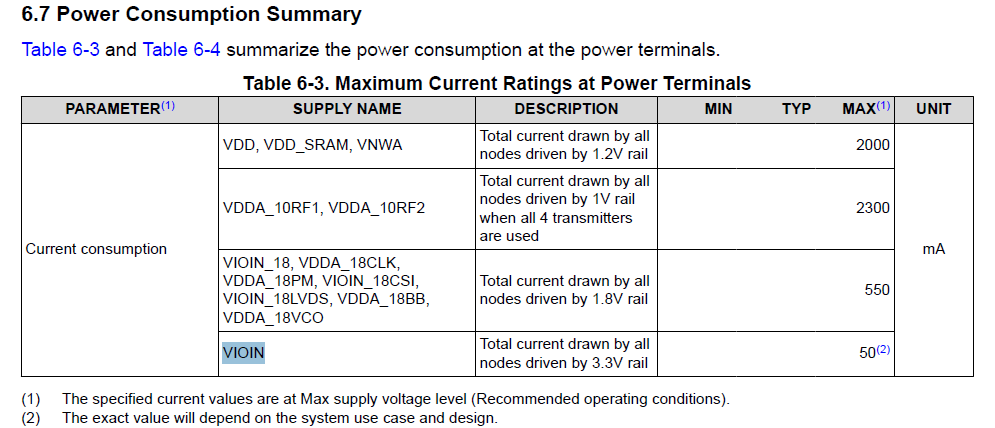

器件型号: AWR2944
我正在查找有关 AWR2944 的确切值(如下图所示)域最大电流消耗的信息 (VDD、VDD_SRAM、VNWA、VDDA_10RF1、VDDA_10RF2、 VIOIN_18、VDDA_18CLK、 VDDA_18PM、VIOIN_18CSI、VIOIN_18LVDS  VDDA_18BB、 VDDA_18VCO、VIOIN)。
    您好 Jakub、
    您是否有访问 awr2944 Power Calculator 的权限?
    E. Shareef
    尊敬的 E. Shareef:
    没有、我没有。 这是内部 TI 工具吗? 如果是、您能提供链接吗?
    Jakub Lasak
    e2e.ti.com/.../AWR29xx_5F00_ETS_5F00_Power_5F00_Calculator_5F00_EXTERNAL_5F00_v2p0.xlsx
    尊敬的 E. Shareef:
    我对特定引脚上的电流消耗感兴趣、我需要使用该值来计算各个域的阻抗目标、除非有数据描述了我感兴趣的域上 AWR2944 的阻抗目标。
    Jakub Lasak
    您好 Jakub、
    不幸的是、我们无法提供您所请求的特定引脚的电流消耗。
    -E. Shareef
