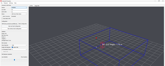

    您好、
    此实验的接口已更改。 它显示的画面与这里视频的屏幕截图类似。 右侧窗格现已定价。
    Nate
    感谢您对已弃用侧窗格的说明。 我现在正在使用集成的屏幕跟踪器显示屏。
    但是,即使使用更新的界面,屏幕截图中显示的高度和尺寸文本(例如“高度: 0.99 m“)也不会显示在我的 GUI 上的跟踪器立方体上方。 多维数据集出现、但数据为空。
    控制台错误:每当建立轨道时、我都会在终端中看到以下错误:Error while drawing item <gl_text.GLTextItem(...)>。 这样可确认 GUI 正在尝试绘制文本元数据、但失败。

    您好、
    低功耗演示不包含高度滤波器。 它可以添加到演示中、但目前它不存在、如下所示。 请选择非低功耗选项。

    我已按照建议切换到非低功耗演示(3D 人员跟踪)、但 GUI 中的高度数据仍然缺失。
    每当建立轨道时、我都会收到以下控制台错误: Error while drawing item <gl_text.GLTextItem(...)>
    这表明GLTextItem无法解析元数据。 您能否确认此工具箱版本的 AOP 特定配置是否确实EXT_STATS在 UART 流中包含(高度/姿态)TLV?

    您好、
    我使用 gui_main.py、在使用 python3 gui_main.py 后出现的 GUI、我正在我的 Ubuntu 20.04.6 上执行此 python 脚本
    执行该 python 脚本时、多维数据集上没有显示文本并出现控制台错误、错误:绘制项目时出错 。
    您好、
    您是否可以在 Windows 上试用? 或者显示您的 PIP 包?
