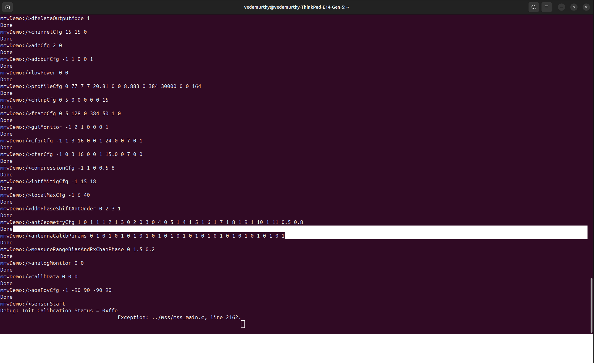

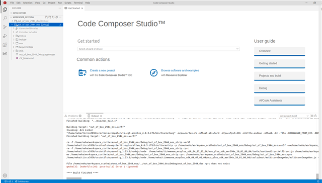

对于开箱即用 (OOB) 示例、我们尝试使用雷达工具箱中提供的 projectspec 构建 appimage。appimage 正在成功构建、但当我们在配置参数时尝试使用 appimage 时、我们遇到了一些例外。下面我们附加了相同的屏幕截图、以供您参考。
请指导我们解决此错误。 如果您需要有关这些内容的更多详细信息、请联系我们。

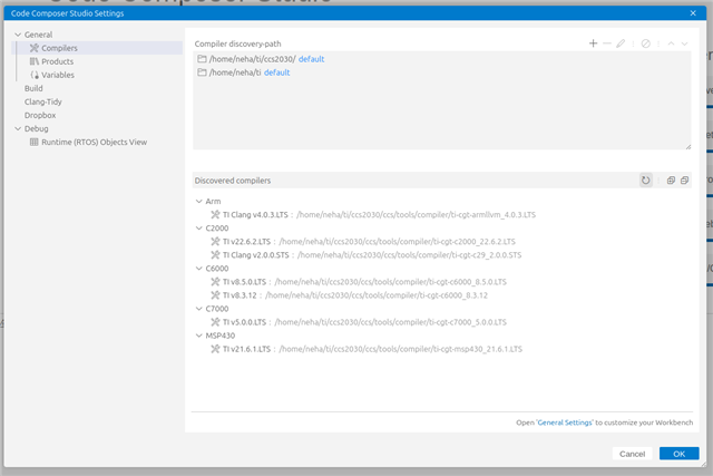

    最新的 SDK 使用“ti-cgt-c6000_8.3.12"编译“编译器。 请  将编译器从 C6000-CGT IDE、配置、编译器或调试器| TI.com 下载到编译器文件夹中。 请尝试一下、并告诉我。
    Ananya K C
    您好 Ananya、
    我们尝试使用您建议的编译器版本进行编译、但仍然看到相同的错误。 我们附上了屏幕截图供您参考。

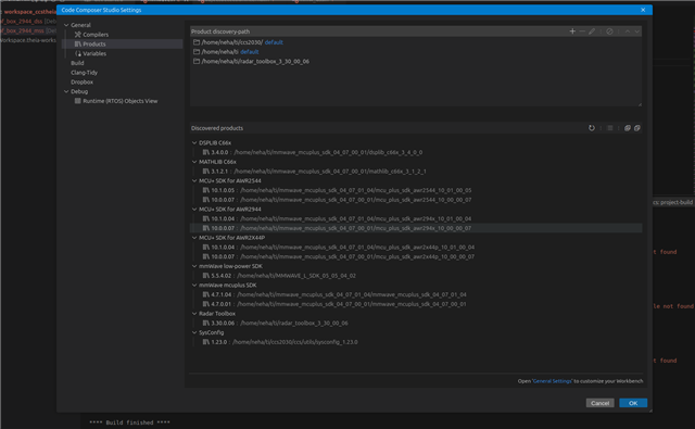

    尊敬的 Ananya:
    更改 SysConfig 版本后、编译不会通过。
    下面是我们的 IDE 设置和我们使用的版本详细信息、如果您的 IDE 和我们的 IDE 构建设置有任何更改、请告知我们

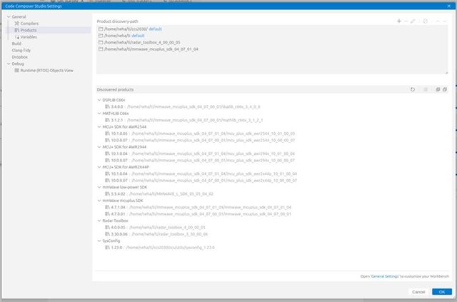

    尊敬的 Ritu:
    请下载最新版本的 Radar Toolbox、即 4.0.0.05。 您的构建包含较旧版本的雷达工具箱。 最新版本的 RADAR 工具箱已更新、可与最新的 SDK 配合使用。

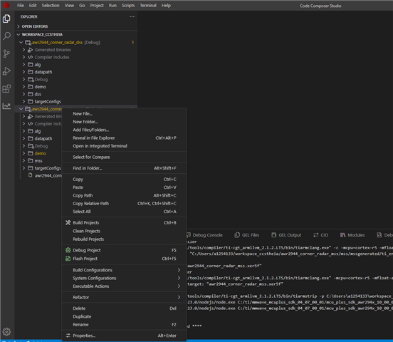

    您提到的 Radar Toolbox 版本似乎存在一些问题。 仅编译 DSS 工程后、当我们尝试编译 MSS 工程时、即 DSS .rprc 自动清除文件。 我们还注意到中列出的一些依赖项 工程依赖项   配置。 这将使.rprc 文件从调试文件夹中删除。
    我们附上了错误的屏幕截图、供您参考。
    Ritu
    您好 Ritu、
    请仅导入 MSS projectspec。 DSS projectspec 将自动导入。 同样、仅编译 MSS、DSS 将自动编译。

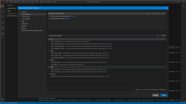

    请共享  Code Composer Studio 设置。
    Ananya K C
    尊敬的 Ananya:
    下面是我使用的版本。
    如有其他需要、请告知我。
    Ritu

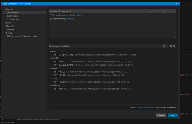

    尊敬的 Ritu:
    HECR 演示是使用 SDK 版本 04_07_00_01 构建的、它需要相应的编译器版本才能成功构建。
    对于 SDK 4.7.0.1、所需的编译器为:
    TI-CGT_armllvm_2.1.2.LTS
    但是、在您之前分享的屏幕截图中、所使用的编译器版本看起来为 4.0.3.LTS、与该 SDK 版本不兼容。 此外、在编译器配置屏幕截图中、版本 2.1.2.LTS 未列为已安装版本。
    Ananya K C
    尊敬的 Ananya:
    我们尝试使用您提到的版本构建演示、但仍然面临相同的问题。

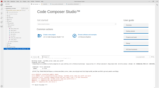

    我们只遵循单个顺序、但仍然没有通过构建。
    我们能够成功构建 DSS 工程。 之后、我们才尝试构建 MSS 工程。

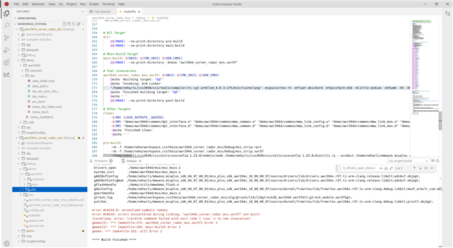

    您能尝试搜索吗 gtrack_log() 您的存储库中是否有可用的定义? 让我们知道,在哪些文件你得到了相同的点击.

    感谢您分享日志。 但是、解决该问题可能还不够。 由于我们遇到链接器错误、我们怀疑我们的存储库中可能缺少一些必需的定义。
    您可以搜索“ gtrack_log “并告诉我们它的定义是否可用?
    鉴于我们所有的工具版本都是相同的、探索这个角度可能有助于我们确定根本原因。

    gtrack_log 实现存在于 SDK 中的以下路径:
    C:\ti\mmwave_mcuplus_sdk_04_07_00_01\mmwave_mcuplus_sdk_04_07_00_01\ti\alg\gtrack\test\common\gtrackLog.c
    由于 CCS 使用 SDK 源构建工程、因此相应的定义应匹配。
    Ananya K C
    您好 Ananya、
    感谢您提供的信息。
    我们遇到此问题、因为gtrackLog.c从 Radar Toolbox 导入 HECR projectSpec 后、存储库中缺少文件。
    您能否检查此文件是如何导入到您的存储库中的? 我附上了当前存在于我们存储库中的文件的屏幕截图、供您参考。
    如果可能、您还可以发送正在使用的 projectspec。
    请告知我们如何解决此问题。

    projectspec 中似乎缺少此行。 请</file>在第 157 行添加“<file path=“demo/awr2944/mss/gtracklog.c" TargetDirectory="demo/awr2944/mss"“ TargetDirectory="demo/awr2944/mss" openOnCreation="false"“ openOnCreation="false" excludeFromBuild="false"“ excludeFromBuild="false" action="copy">MSS“ action="copy">MSS projectspec“ projectspec 中“ 中的“的图像“图像所“所示。
