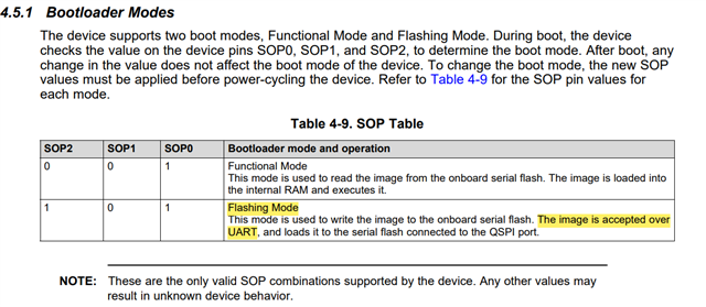

    是否可以使用 UART (TX/RX) 而不是 UniFlash (JTAG/XDS110) 刷写 IWR6843AOP?
    AM:是的、可以使用 UART 刷写 IWR6843AOP。 但是、您可能误解为 Uniflash 需要 XDS110 来进行刷写。 Uniflash 是一个工具、您应该能够通过 Uniflash 使用任何 UART 接口进行刷写。
    ROM 引导加载程序是否支持为此器件进行 UART 刷写? 如果是、协议是否有任何文档?
    AM:ROM 引导加载程序仅支持通过 UART 进行刷写。 即使使用 XDS110(USB 转 UART 转换器、JTAG 仿真器)、UART 接口也会用于刷写。
    请参阅下面的 TRM 第 4.5 节。
    * IWR14xx/16xx/18xx/68xx/64xx 工业雷达系列技术参考手册(修订版 E)
    是否有任何用于演示基于 UART 的刷写的官方 TI 工具、示例或脚本 (Python/C)?
    AM:Uniflash 使用基于 UART 的刷写。
    J5 上的 CLI UART 引脚是否适合刷写、或者是否需要不同的 UART 接口?
    AM:是的、J5 上的 UART 引脚可用于刷写。 请确保 6843AoP EVM 和 ICBOOST 上的开关设置均正确。
    将 SOP 设置为刷写模式。
    使用 J5 UART 的 SW 设置
    6843AoP - S1.1 - ON、S1.2 - ON
    ICBOOST - S1.5 — 关闭,S1.7 — 关闭,S1.8 — 打开
    Ankit

    您好 Muhammad、
    1.没有脚本,但您可以使用 UNIFLASH 使用 USB 到 TTL 转换器刷写映像。 Uniflash 不寻找 XDS110、而是检查 UART 接口的 COM 端口(在本例中为 USB 转 TTL 转换器)
    步骤与 使用板载 XDS110 (USB) 在 IWR6843AOP 上刷写演示二进制文件(使用板载 XDS110 (SOP) 并将 SOP 正确设置为刷写模式)时执行的步骤完全相似。 不过、请勿将 USB 电缆连接到 XDS110 端口。
    • 将转换器的 UART 引脚连接到 J5 的 UART 引脚
    • 将 SOP 设置为刷写模式
    • 更新 SW 设置以使用 J5 UART
    现在、按照您之前所做的确切步骤来刷写 IWR6843AOP。 以前方法的唯一变化是、IWRL684各方 EVM 应通过 J5 UART 端口(从 USB 到 TTL 转换器)而不是 XDS110 UART USB 接收映像。
    Ankit
