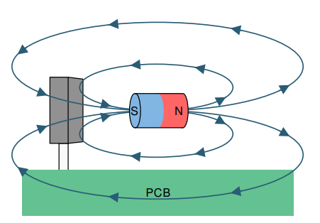

您能否介绍下 DRV5056 单极比类型线性霍尔效应传感器的基础知识?
我确认数据表中指出、“响应与 S 极点的磁通密度成正比。“ 所以,我买了它认为它可能不会对北极反应,并进行了一个实验。
作为回应、我确认它确实会对北极磁体产生反应。
这一结果原则上是否正确?
如果我将该霍尔传感器置于相反的方向、当我靠近北极磁体时、输出电压是否会增加?
输出电压是否与磁通密度成比例线性增加?
作为后续问题、如果您销售的任何产品比 DRV5056 灵敏度更高、您能告诉我型号吗?
我知道根据数据表、DRV5056 是灵敏度最高的 3 引脚霍尔传感器。

    DRV5056 配置为可针对 Z 方向的正磁场分量最大化线性感应区域。  数据表中的图表示这种情况、就好像传感器正上方有一个 S 极。  在这种情况下、输出应随着传感器位置的磁通密度增加而线性增加。
    当器件的输出范围在正方向或负方向达到饱和时、输出将停止线性、并最终达到最大/最小驱动电压下的电容。
    由于输出应在 0mT 输入处呈线性、因此这意味着您可以通过施加负磁场将输出驱动至 Vq 以下。  由于我们将超出器件的建议运行区域、因此该区域的结果不会那么有用、也更难预测。
    此外、也不特别需要磁体方向。  我们可以通过从 PCB 下方呈现 N 极或将磁体水平放置在相邻的位置来实现相同的结果。  重要的是 B 场矢量的方向。
    DRV5056 具有最高灵敏度的选项是增益为 200mV/mT 的 A1 型号
    DRV5055 具有类似的线性感应范围、但采用双极。 A1 型号的增益为 100mV/mT
    TMAG5253 的目标也是大约+/–20mT 线性检测范围、但在 Vcc 范围减小时、峰值灵敏度为 60mV/mT
    这三个器件都将在大致相同的输入磁场下达到饱和、但 DRV5056 将表现出最大的电压变化。  如果您希望测量的字段始终为正数、则这将是您的应用的不错选择。
    我认为这是一个采用 DBZ 封装的 3 引脚器件的响应。 我的问题是采用 LPG 封装的 3 引脚器件。 当我把一个北极磁铁从另一侧靠近该装置时,它反应了。
    Makimoto-San,
    感谢您的澄清。  DRV5056 提供两种封装类型、但不清楚您使用的是哪个封装。  上述原理同样适用于这两种封装选项。   主要区别在于 PCB 组装后器件的方向。  对于 LPG 封装、霍尔元件现在垂直倾斜、对从封装背面向前端的磁场很敏感。
    在两种封装选项中、静态输出电压都位于线性区域的边缘、因此可以通过负输入磁场将输出驱动至 Vq 以下、但这将提供非线性响应并快速达到输出饱和。
    Scott
    ⇒是的、我同意。

    当我将 S 极磁体靠近霍尔传感器时、输出电压会增加。
    当霍尔传感器以相反的方向安装时、使 N 极磁体靠近它会导致输出电压增加。
    以相反方向安装时、输出电压是否会与 N 极的磁力成比例增加?
    数据表只表示它与 S 极点成比例增加、因此我无法理解。
    Makimoto-San,
    数据表中的简化基于上述图像。  真正重要的是磁场矢量的方向。  霍尔效应是 洛伦兹力 在电子穿过垂直磁场时作用于电子的结果。  磁体有许多可能的方向、可产生与通过霍尔元件的电流垂直的磁场。  只要磁场矢量朝向定义的正方向、霍尔元件上产生的电压就会产生正输出电压漂移。
    从磁体从 LPG 封装器件的正面接近传感器的角度来看、这需要出现 S 极、但我们可以通过从背面用 N 极接近传感器来实现同样的操作。 也可以使用磁体在传感器侧面产生正磁场、但这比简单地指示 N 或 S 要复杂一些。 您可以使用 TI 磁感应模拟器来探索这一点。 此工具将帮助为器件输出建模、但您将注意到、在数据表工作条件之外、它不会对行为进行建模。  因此、使用 DRV5056 使其驱动速度不能低于 Vq、但可以探索磁体的方向、这些方向有望产生正输出漂移。
