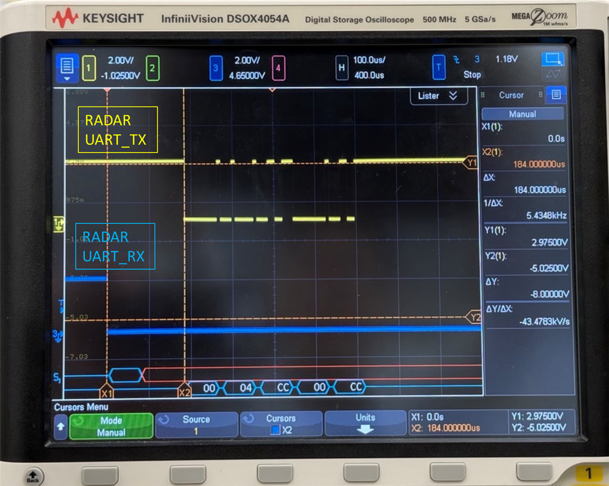

    我将“闪存固件映像“和“通过 UART 引导“的命令响应流程与示波器进行比较、然后发现“通过 UART 引导“的 UART 引导加载程序不会向主机响应 ack、下图所示。
    当主机启动“UART 中断“时、UART 引导加载程序不会以正确的 ACK 进行响应;相反、它始终以零响应。 雷达处于功能模式、 我在上面的问题中提到了 arprog_cmdline.py 的参数。
    与“闪存固件映像“过程相比、雷达在主机发送“UART 中断“后以 ACK 进行响应。

    您好、
    您正在将哪块电路板用作 IWRL6432? 在 IWRL6432 中、有 2 个 UART。 UARTB 用于在刷写模式下进行刷写。 但在功能模式下、UARTA 用于 UART 引导器。 在本例中、您使用哪种 UART?
    尊敬的  Abhishek:
    我使用了 IWRL6432 非 AOP 和 UARTB (F11、E10)。 如果我更改为使用 UARTA、6432 可以响应正确的 ACK、主机现在开始发送数据。 但它会卡住数据流。

    您好、
    是、IWRL6432 AOP 和非 AOP 都使用 UARTA 作为引导加载程序。 它们之间只有封装不同其余功能保持相同。
    2.很遗憾、TRM 中遗漏了此详细信息。 本文未提及 UARTA 用于引导加载程序、UARTB 用于刷写。
