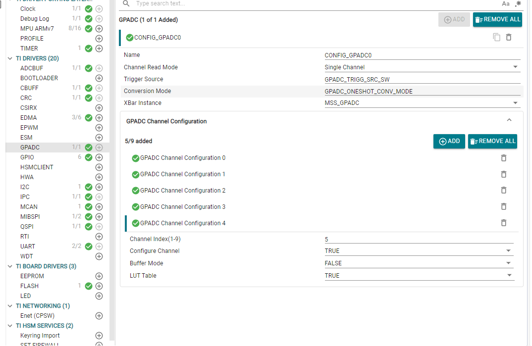

我使用 GPADC 每秒采样、代码和 syscfg 如下、它始终在 GPADC_SWTrigger 中置位、我已经在每个循环中使用 Board_driversOpen () 和 Board_driverClose ()、
nt gpadc_vi_collect ()
  int32_t 状态= SystemP_Success;
  int32_t 通道计数= 0;
  GPADC_channelsGroupSelectType 通道;
  GPADC_ConvResultType convRes = GPADC_CONV_ERROR;
  uint16_t gpadc_Result[MAX_GPADC_MEAS_SOURCE]={0};
  uint32_t adcInMv[MAX_GPADC_MEAS_SOURCE]={0};
  BOARD_DRIVERSOpen ();
  ClockP_USleep (10 * 1000U);
  for (channelCount=0;channelCount<CONFIG_GPADC_CHANNEL_NUM_Instances;channelCount++)
    convRes = GPADC_startSingleChannelConversion (gCfgPtr.channelConfig[channelCount].channelID、&gpadc_Result[channelCount]);
    if (GPADC_CONV_DONE = convRes)
      DebugP_logInfo(“Channel ADC 转换成功\r\n“);
    否则 if (GPADC_CONV_CHANNEL_CONFIG_MISSING == convRes)
      DebugP_logInfo(“Channel ADC configuration missing\r\n“);
      状态= SystemP_FAILURE;
    暴露
      DebugP_logInfo(“Channel ADC 转换错误\r\n“);
  Board_driversClose();
  返回状态;
    您好、
    您能否提供以下详细信息-
    您要在此处测试的用例是什么?
    您是否尝试从 SDK 运行以下示例-
    mmwave_mcuplus_sdk_04_07_01_04\mcu_plus_sdk_awr294x_10_01_00_04\examples\drivers\gpadc\gpadc_single_channel_read\gpadc_single_channel_read.c
    您是否在函数  GPADC_SWTrigger () 中也面临类似的断言?
    您是否对默认示例进行了任何修改? 如果是、请在此处共享差异列表。
    Shruti
