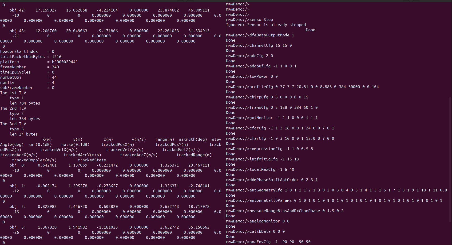

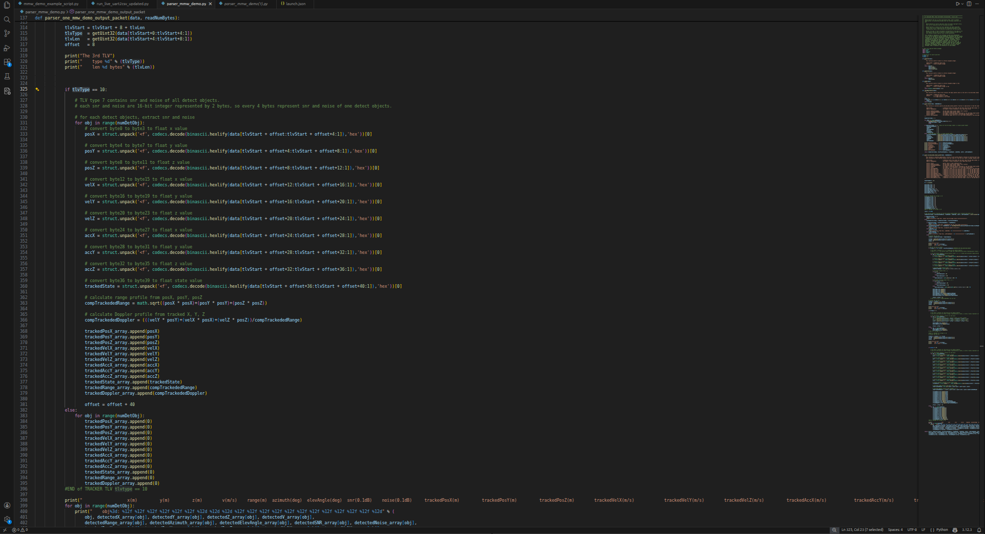

  1. 屏幕截图 1: 在中添加了其他代码 Python 解析器 以提取 TLV 类型信息
  2. 屏幕截图 2: 输出和配置 了解集成 GTrack 后的 OOB 示例。

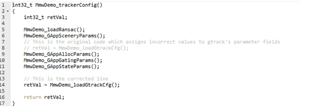

    您好:
    很抱歉耽误你的时间。 您使用的 gtrack 代码来自哪个版本的 HECR?
    您能确保上面的功能是这样的吗? 之前存在与此函数相关的错误修复。
    Gabriel
    您好 Gabriel、
    我们尝试了更改上述函数调用、但结果与之前相同。
    下面我们附上了代码截图。
    Ritu

    我们使用 SDK 中提供的 Python 解析器脚本来查看雷达输出数据:
    C:\ti\mmwave_mcuplus_sdk_04_07_00_01\mmwave_mcuplus_sdk_04_07_00_01\ti\demo\parser_scripts
    我们还修改了解析器脚本以捕获跟踪的对象数据。 如果需要、我们也可以共享更新后的脚本。

    • 我们还被用于 Python 解析器脚本 可在 SDK 中提供、通过修改来提取跟踪器 TLV。 下面我附加了相同内容供您参考(文件上传为 txt 格式、请将其转换回.py)。
    e2e.ti.com/.../parser_5F00_mmw_5F00_demo.txt

    您好:
    抱歉、E2E 结构已重新组织、这个主题暂时丢失了。 您是否从 EVM 接收到任何数据? 若要验证这一点、一个好方法是观察串行器上的数据端口并查看是否有任何数据流式传输。
    Gabriel
    您好 Gabriel、
    是的,我们能够在数据端口上的数据,我们已经使用 minicom 来确认数据是在数据端口上接收的。
    下面我们附上了相同的屏幕录音供您参考。
    e2e.ti.com/.../2026_2D00_03_2D00_04-09_2D00_57_2D00_11.mp4
    下面的重新编码是同一设置的汽车可视化工具。
    e2e.ti.com/.../2026_2D00_03_2D00_04-10_2D00_09_2D00_53.mp4
    如果您需要更多信息、敬请告知。
    Ritu

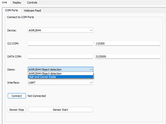

    您好:
    我想我可能会看到可能会出现什么问题。 请按照以下步骤选择 python 可视化工具。
    -按下“连接“按钮连接到板
    -使用“选择配置“按钮选择您的配置
    -点击“启动并发送配置“,这只发送配置它实际上并不启动传感器。
    -然后点击“传感器启动“按钮。 这是你错过的步骤
    您能否按照此过程发送另一个视频、但之后应该会在可视化工具中看到一些要点。
    此外、请使用两个演示选项来尝试此过程。
    Gabriel

    您好:
    根据 python 可视化工具视频、我无法看到的一件事是、如果在运行停止 HECR 演示尝试后电路板进行了下电上电。 如果希望发送新配置、则每次启动传感器后都需要对电路板进行下电上电。 之所以选择演示、是因为根据此处选择的演示、它期望器件提供不同的 TLV。
    SDK 可视化工具确实工作这一事实是一个很好的迹象、说明已从电路板正确发送 OOB TLV。 此时无需使用选择 HECR 演示来测试 Python 可视化工具、因为我们知道正在发送 OOB TLV。 请确保电路板已下电上电、然后尝试使用 Python 可视化工具、并从一开始选择 OOB 演示。 此外、我建议在首次尝试之前也重新启动 python 可视化工具。

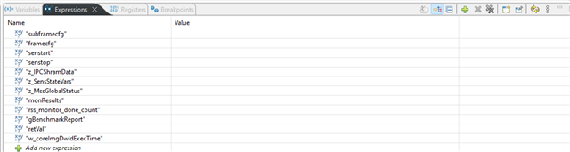

    您好 Gabriel、
    感谢您对gtrack_ransac_proc()假设的见解。 我同意、这可能是实施问题、而不是配置问题。
    有关您的建议 要通过 CCS 验证、 请提供更多细节、说明如何检查正在输出的轨道数量、并确认它们是否为非零? 具体来说:
    • 我应该使用哪个 CCS 窗口或视图?
    此外,关于你的建议 要按照 HECR 演示中的操作通过硬编码值加载配置-  使用 HECR 演示作为基准并根据我的要求修改参数、而不是将 OOB 演示参数硬编码、会更好吗? 这似乎可以为调试提供更清晰的起点。
    我将按照您的建议继续设置环境、并将很快更新您。
    感谢您的时间和帮助。
    Ritu
    您好:
    有关您的建议  要通过 CCS 验证、  请提供更多细节、说明如何检查正在输出的轨道数量、并确认它们是否为非零? 具体来说: 应该使用哪个 CCS 窗口或视图?
    要执行这样的检查,我会在 gtrack_ransac_proc () 之后设置一个断点。 然后、在启动程序之前、我会在 Expressions 选项卡中搜索相关表达式。 例如、numTracks 将是一个很好的变量。 触发断点后、如果您无法通过 Expressions 选项卡找到、您甚至可以通过 Variables 选项卡观察到 numTracks。
    是的,我建议从 HECR 演示开始作为基准,因为它已经实现了一个工作正常的跟踪器。 然后进行更改。
    Gabriel

    您好:
    我将再次参考跟踪文件。 示例配置不一定能解决问题、但提供了有关如何跟踪不同对象的更多上下文。 例如、轨道所需的点数等 可能是您的轨迹参数过于严格。
    您还能再次检查一下我们之前提到的这个错误,因为您切换到了 HECR 演示。
    Gabriel
    您好 Gabriel、
    函数调用的顺序与您提到的屏幕截图中相同。
    我们将再次查看文档、如果有任何积极的结果、我们将会更新您。
    谢谢您、
    Ritu
