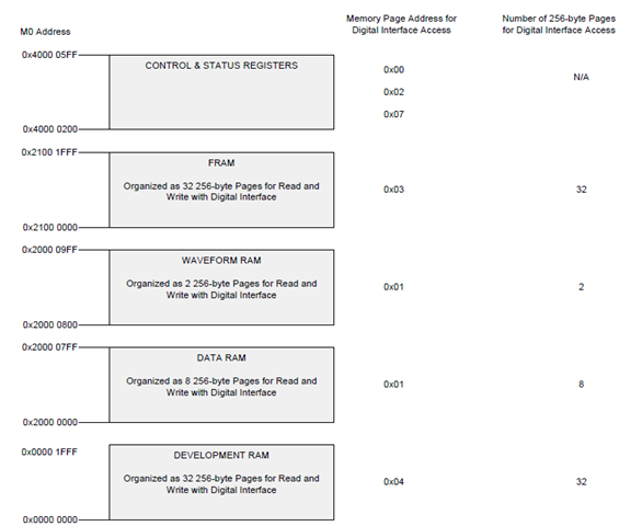

我使用的是 PGA970、我尝试启用波形发生器。 我在输出上看不到任何内容。 我是否需要写入特定的寄存器? 我是否需要将固件写入 PGA970?
    使用波形发生器时、PGA970 无需固件。 数据表的第 7.5.6 节介绍了启用波形发生器的过程:
    除了上面列出的说明外、必须在步骤 14 之前将 0x01 写入 S1_S2_DEMOD_CFG1 和 S3_ADC_CFG_1。
    波形 RAM 从存储器页 0x01 的页 0x8 开始、并可以扩展到页 0x9:
    必须首先将波形值加载到 LSB 中。
