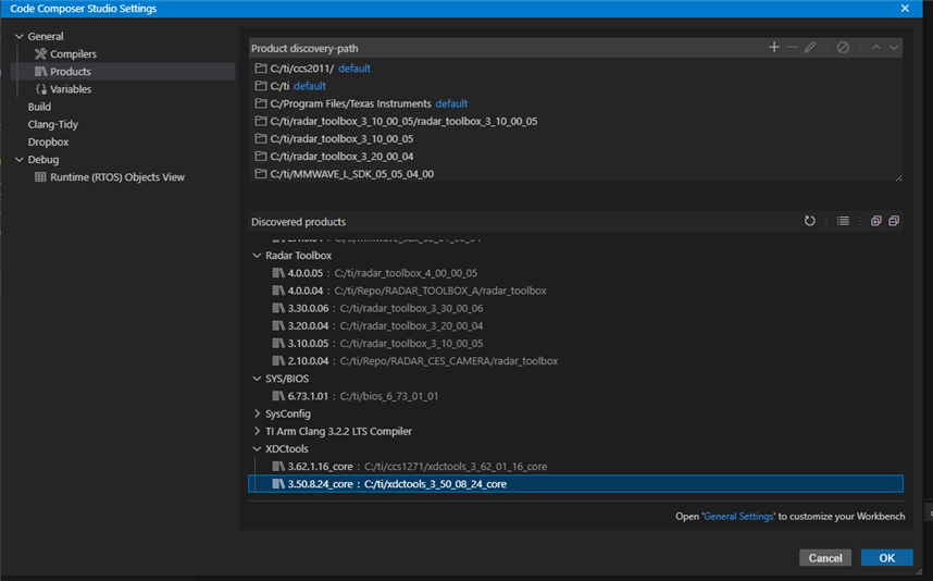

当我尝试导入开箱即用 6843 AOP 演示应用时、收到以下错误:
当我在 CCS 中检查更新时、似乎所有软件包都是最新的。
我想知道如何解决此问题?

6843 是一款较旧的器件、具有用于编译的旧工具。 您将需要下面两个。 确保将它们安装到 C:/ti 中。 安装后、转到菜单栏、点击“Discovered Compilers“窗口中的“File"->“->“Preferences"->“->“Code Composer Studio Settings“->“Compilers"->“->圆形箭头
XDCtools: https://software-dl.ti.com/dsps/dsps_public_sw/sdo_sb/targetcontent/rtsc/3_50_08_24/index_FDS.html
