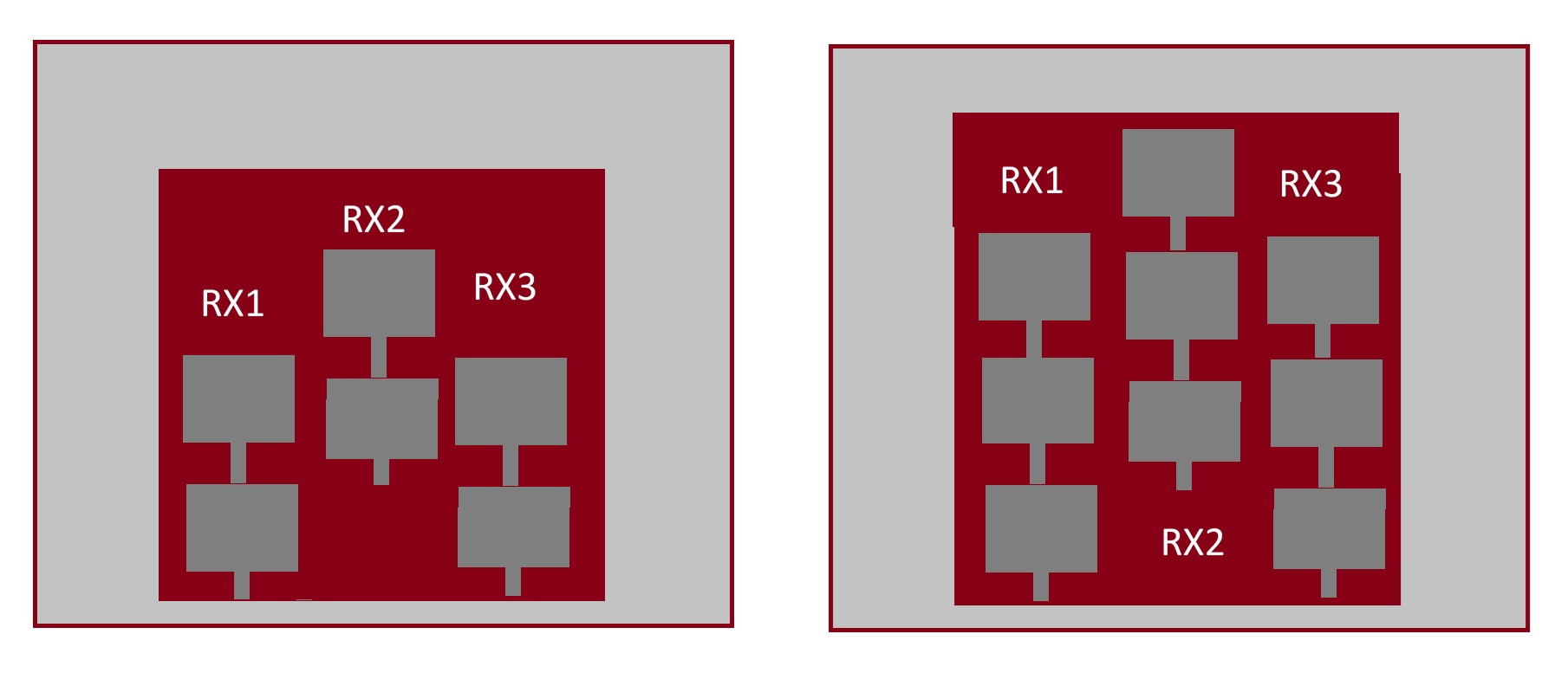

所以 — 去年我一直在测试 64BOOST、使用 50 赫兹的液位传感演示来检测通过草/作物的土壤、以确保我看到正确的海拔高度(从 0.5 到 2.5 米)。
使用 2 个检测到的峰值和一些数学运算来过滤它们、这种方法效果非常好。
我想将该雷达放置到我的 PCB 上、目标是使波束窄而不扩散。
我有几个选项:
- AOP ->简单,但我有点担心结果
- FSPEVM 或升压设计->可以正常工作
-稍微重新设计天线从升压->最佳结果(使波束更窄)。
因为我认为 AOP 可能会失去很多性能(我是对吗?)
只打印雷达天线会更明智。 如果我这样做,我可以做一个非常小的修改,使射束更窄。
这是我的想法:
(左侧 — 原始增强,右侧->新天线。 保持完全相同的间距和大小、只需增加 1 个元素)。
小梁更适合我的用例,但我不想做很多工作. 我认为这不需要任何新固件。
为此、我需要使用 Boost kicad 或 Altium 文件来复制粘贴内容(如果可以)。
我认为我只需要对 RX 执行此操作、而不需要对 TX 执行此操作。
我有以下问题:
1.你是否同意我的逻辑,迁移到 AOP 会变得更弱和有点风险
2.您是否同意让 PCBway 或其他人制造雷达天线并不是那么困难
3.您是否同意添加另一个元素(假设其他所有元素完全相同)应该起作用
4.如何做到这一点,我可以复制粘贴您的设计(只需要天线 — 我的设计将使用 3.3 和 1.8V 线路和 SOP0,和 UART 和 NRST ,没有其他)。
非常感谢你的帮助:)
Fred
    P.S — 我看到 684k 有一个更窄的横梁 — 我基本上想我想用 64BOOST。 这就是这个想法
    您好、Fred!
    从概念上讲、您处于正确的轨道上。 您可以通过增加特定方向中信道的贴片数量来增加天线的方向性。 就像您在这里所做的那样。 “我想,你是不是也想得出来了,我想你一定会喜欢上我的。“
    1. AOP 的指令更少。 这不会对您的软件产生太大影响、但视轴处的 SNR 会降低一点、而视轴边缘的 SNR 将相对地提高一点。
    2. 我不知道我会这么说,它是多么容易得到任何制造厂用天线建造板. 我会联系他们、看看他们是否能够购买正确的电介质并按照所需的容差构建。
    3. 添加额外焊盘可能会改变阻抗匹配、因此您可能需要将阻抗调整回 50Ω。 您可以使用 HFSS 对此进行仿真
    4. 最好的第一步是获取 EVM 页面上免费提供的 CAD 文件、然后根据需要更新设计、然后对其进行仿真以确定性能。 为了获得最佳性能、可能需要迭代设计
    5. 是的、这可能是一个很好的设计、但需要调整布线、因为 IWR6843 和 IWR6432 具有不同数量的传输器和接收器以及不同的封装/引脚排列。 这也需要在 HFSS(或 CST 或其他 EM 求解器)中重新仿真。
    祝您设计顺利!
    Blake

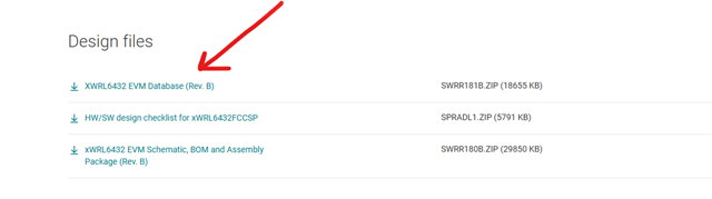

    我的后续步骤:
    -我找到了 FSPEVM 的 Altium 文件
    -我将它导入 HFSS,看看我是否得到相同的结果,然后添加一些天线与 Kicad 看看会发生什么
    -我认为 IWRL BOOST EVM 没有 Altium 文件 — 但我认为它有一个步骤文件-该文件是否导入 HFSS?
    一旦你有一个模拟工作 — 做 proto 的倾向于匹配模拟(给定相同的材料和公差等..)
    我会让你知道我是如何开始的!
    Fred
    FRED、
    很棒! FSP EVM 和升压 EVM 具有相同的天线布局。 但是、我再次检查了、两个 EVM 在其 TI.com 页面上都有完整的 Altium 存储库。 如果您需要 IWRL6432BOOST EVM alitum 文件、可以下载下面的文件夹。  https://www.ti.com/tool/IWRL6432BOOST
    是的、您可以将 STEP 文件导入 Altium。 不过要小心、因为 STEP 文件不包含任何电气或材料数据。
    祝你好运!
    Blake
