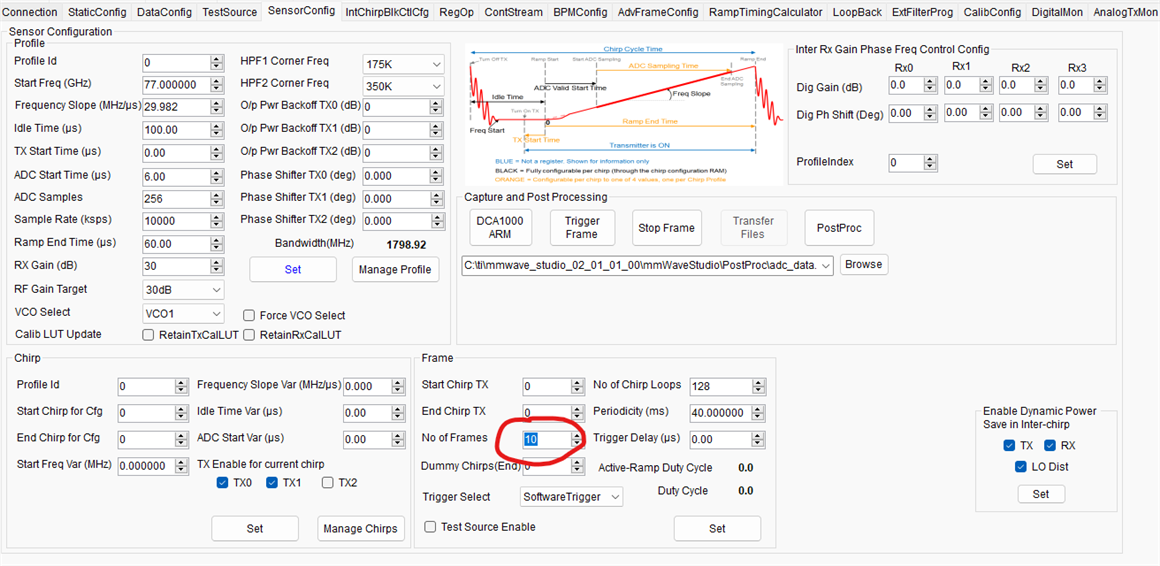

    你好
    您是否可以尝试将 DCA1000 帧数设置为无限的帧数、但在发送到器件的雷达配置中、将帧数设置为有限的小值、如 10
    Pedrorm
    您好、
    只是为了确认我的理解:
    由于我使用该 DCA1000EVM_CLI_Control.exe 工具、因此可以在配置中将捕获停止模式设置为“无限“或“持续时间“。 但是、在雷达配置 frameCfg 的命令中、我应将帧数设置为  10.  (或一个小的有限数)、而不是零—正确吗?
    Shambhavi
    您好、
    我尝试了将 frameCfg 命令中的帧数设置为 10 for Radar、同时在 DCA1000EVM_CLI_Control.exe 工具 cfg.json 文件中将 DCA100EVM 的停止模式配置为“无限“。 但是、我观察到 DCA1000EVM 记录会在 2-3 秒后自动停止、而不是无限期地继续下去。
    这是预期行为吗?
    如果还有其他需要调整的设置、请告知我。
    Shambhavi
    您好  Shambhavi、
    这是很好的! 因为一般来说、我们最好使用雷达规定记录时间、而不是使用 DCA1000。 这是预期行为、因为您将帧数设置为 10、并且 DCA1000 将在没有检测到更多线性调频脉冲时自动停止。 因此、您可以对连续运行重新发送传感器启动。 其目的是不要实际按下“DCA1000 停止记录按钮“、而是让 DCA1000 在雷达停止时停止。
