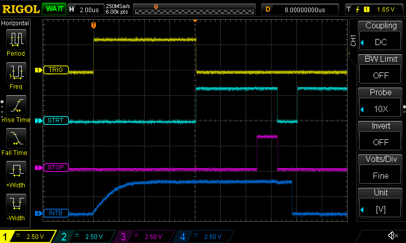

我一直在尝试让 TDC7200 在需要测量模式 2 下两个脉冲上升沿之间的时间的应用中工作。 我按如下方式配置了 TDC7200:
// TDC_WRITE(地址,值)
// TDC_READ(地址,字节)
TDC_WRITE (0x00、0x82);
TDC_WRITE (0x01、0xC0);
TDC_WRITE (0x03、0x07);
TDC_WRITE (0x04、0xFF);
TDC_WRITE (0x05、0xFF);
TDC_WRITE (0x06、0xFF);
TDC_WRITE (0x07、0xFF);
TDC_WRITE (0x08、0x00);
TDC_WRITE (0x09、0x00);
然后、在连续循环中读取 TDC7200:
TDC_WRITE (0x00、0x83);
  if (reading_ready)
    Reading_ready = false;
    uint32_t time_1 = TDC_READ (0x10、3);
    uint32_t time_2 = TDC_READ (0x12、3);
    uint32_t CLOCK_1 = TDC_READ (0x11、3);
    uint32_t calibration_1 = TDC_READ (0x1B、3);
    uint32_t calibration_2 = TDC_READ (0x1C、3);
    Double CLOCK_PERIOD = 62.5E-9;// 16MHz 时钟-> 62.5ns 周期
    Double calibration_count =(double)((double)(calibration_2 - calibration_1)/ 39.0);
    Double NORMAL_lsb =(clock_period / calibration_count);
    双倍时间=(NORMAL_lsb *(time_2 - time_1))+(clock_1 * clock_period);
    TDC_WRITE (0x02、0x00);
    printf(“Time1:%x、Time2:%x、CLOCK1:%x、CALIBRATION1:%x、CALIBRATION2:%x、 校准计数:%e、标准 LSB:%E、时间:%E\n“、time_1、time_2、 CLOCK_1、CALIBRATION_1、CALIBRATION_2、CALIBRATION_COUNTS、NORMAL_lsb、 时间);
输出如下:
Time1:1、Time2:2、CLOCK1:0、CALIBRATION1:4、CALIBRATION2:AC、 校准计数:4.307692e+00、标准 LSB:1.450893E-08、时间:1.450893E-08
我使用的是 16MHz 时钟、并且我提供的测试脉冲在 START 和 STOP 信号的上升沿之间具有 4.8us 的间距。 使用这些值、假设 LSB 大小为 55ps、我预计校准 1 值约为 1000、校准 2 约为 40000(40 个周期)。 但是、从 TDC7200 读回的值要低得多(分别为 4 和 172)。 时间 1 和时间 2 寄存器的值也过低。 我已经在示波器上检查了 SPI 事务;打印的值与传输的值和接收的值相匹配。
以下是触发器、START、STOP 和中断引脚的示波器截图。
可能是我错误地配置了芯片了吗?
Vivekanand

    纵观您的代码、我想记下您的连续循环、您应该不需要不断写入 CONFIG2 (0x01)。 看看您的计算、似乎您的公式是正确的、并且您声明用于存储寄存器值的变量也很好。
    另外、为了确保、当您确实读取器件数据时、您会等待中断生效后、对吧?
    您是否注意到多个器件会出现这种行为?

    是的、在与器件通信之前、我正在等待中断引脚变为低电平。 到目前为止、我只测试了一款器件。
    Vivekanand
    您好、Vivekanand、
    您是否可以尝试更换当前正在使用的设备? 这有助于消除此器件可能出现问题的可能性。
