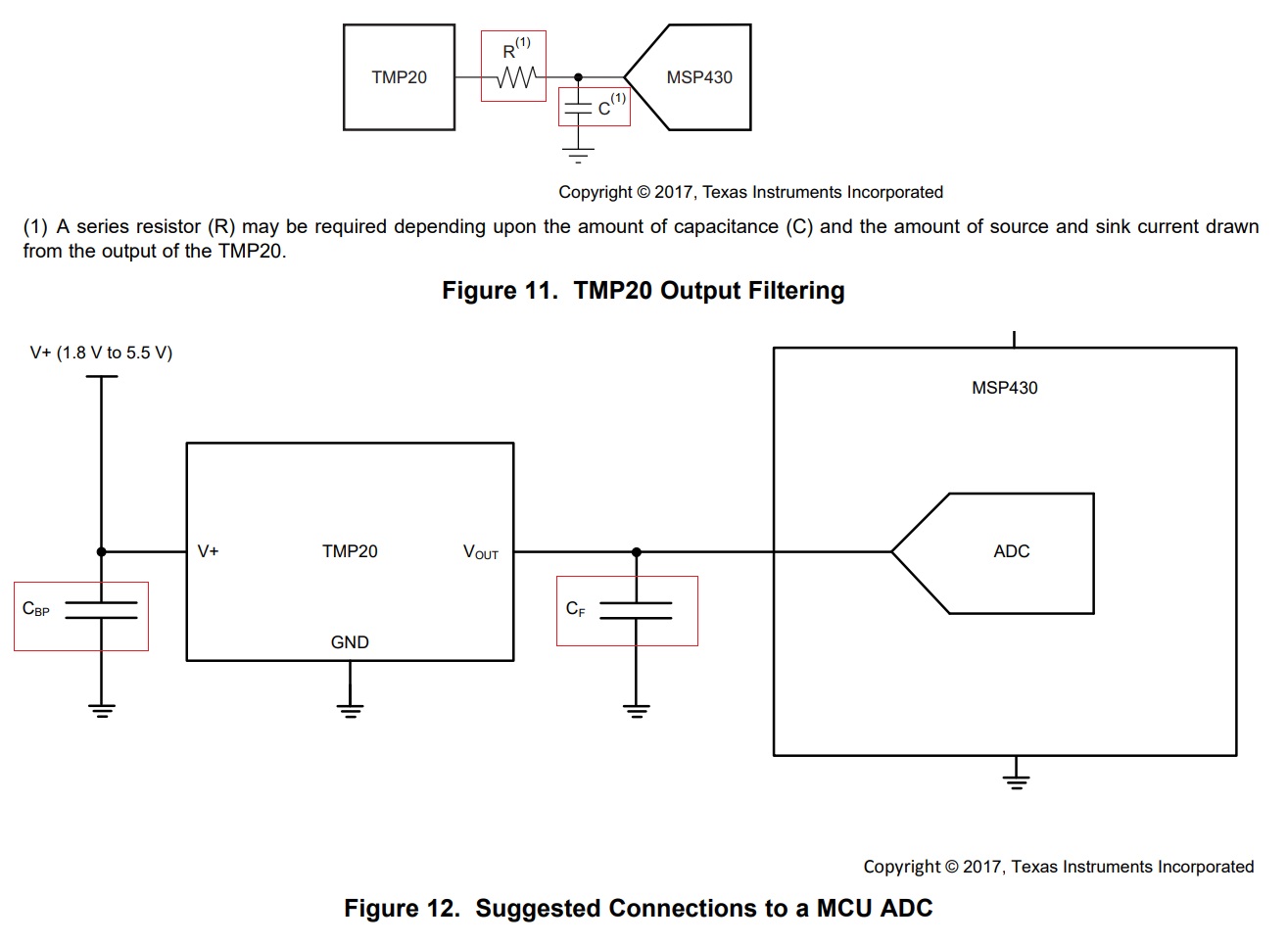

尊敬的 TI 支持团队:
我有几个设计将使用您的温度传感器 TMP20AIDRLR。 我需要帮助计算输入/输出电容器 CBP 和 CF(数据表图 12)以及数据表图 11 的串联电阻器的值。 如果您有此传感器的评估板、请告诉我该板的器件型号。
感谢你的帮助。
KUA.
    尊敬的 Kua:
    遗憾的是、我们没有这种传感器的评估板。

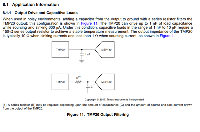

    对于 C_BP、请使用一个 100nF 电容器、放置在尽可能靠近 V+引脚的位置。
    对于滤波电阻器和电容器、以下段落介绍了可能的 R 和 C 值。 我建议根据本文使用 150 Ω 电阻器和 1nF 电容器。
