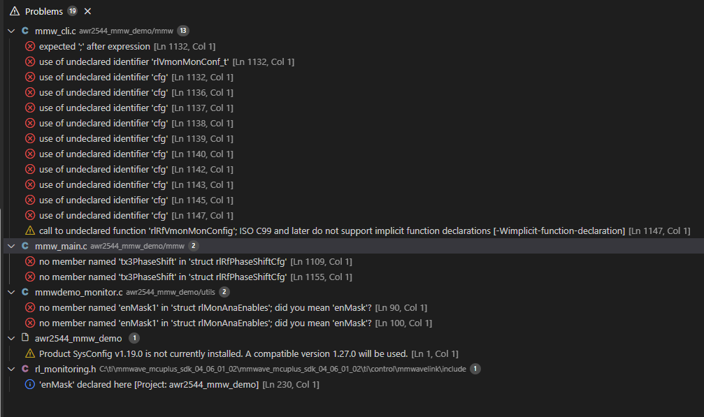

器件型号: AWR2243BOOST
主题中讨论的其他器件: AWR2544SysConfig
CCS 版本:20.5.
MMWAVE_MCU+ SDK 版本:4.06(04_06_01_02,指示与旧论坛文章中的硬件兼容)
我有 am273x EVM 和 awr2243boost。
扫描项目时、仅 awr2544 可用。
编译 awr2544 工程会导致多个错误。

    关于构建演示的详细信息
    1) 首先、您需要安装 SysConfig v 19(如错误日志中所述)
    2) 其次、对于该版本的 SDK、用户需要安装 CCS 12.60(对于 gmake — 详情请参阅)
    2) 其次、此 SDK 中的 am273x 演示不包含 CCS projectspec。 这意味着演示是使用 makefile 构建的。
    3) 为了构建演示,请按照“4.12. 使用 SDK 进行开发“一节的文档
    您需要首先设置环境、而不是运行 gmake。
    gmake 是作为 CCS 的一部分安装。 为了设置 gmake、请按照中的说明进行操作
    AM273x MCU+ SDK:将 SDK 与 Makefile 配合使用
    C:\ti\mmwave_mcuplus_sdk_04_06_00_01\mmwave_mcuplus_sdk_04_06_00_01\docs\mmwave_mcuplus_sdk_user_guide.pdf
