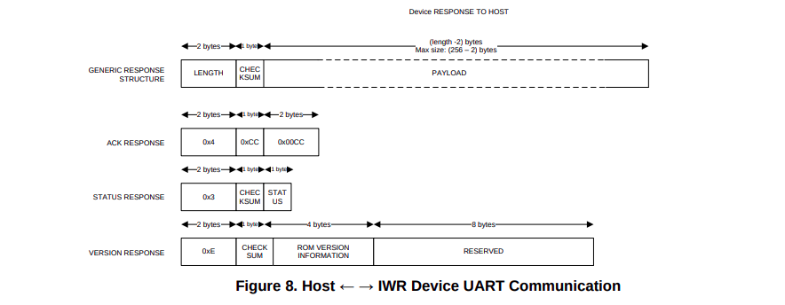

我正在使用 IWR6843AOP EVM、并尝试了解刷写顺序、特别是引导加载程序通信协议。
我学习了引导加载程序应用手册 (SWRA627)、并回顾了主机到器件以及器件到主机通信的数据包格式。 我理解引导加载程序以 ACK 和 STATUS 等数据包进行响应、每个响应都包含一个 2 字节长度的字段。
但是、我对 响应数据包中的长度字段的计算方法感到困惑。
从文档中、长度似乎应包括:
  • 有效载荷
  • 校验和(1 字节)
  • 可能还有一个额外的字节
例如:
  1. ACK 响应
    • 有效载荷:2 字节 (0x00CC)
    • 校验和:1 字节 (0xCC)
    • 总可见字节:3.
    • 但文档指定 长度=4
  2. Status response
    • 状态:1 个字节
    • 校验和:1 字节
    • 总可见字节:2.
    • 但文档指定 长度= 3
请您澄清一下:
  • 器件到主机响应的长度字段中具体包含哪些内容?
  • 长度计算中是否包含隐式或未记录的字节(例如,响应类型/操作码)?
  • 实现主机解析器时、应如何正确解释响应数据包?
提前感谢您的帮助。
    您好、
    长度字段的值将比数据包的总长度(包括长度字段)小 1。
    所有数据包的长度计算逻辑相同。 您需要根据此定义实现解析器逻辑
    好的
