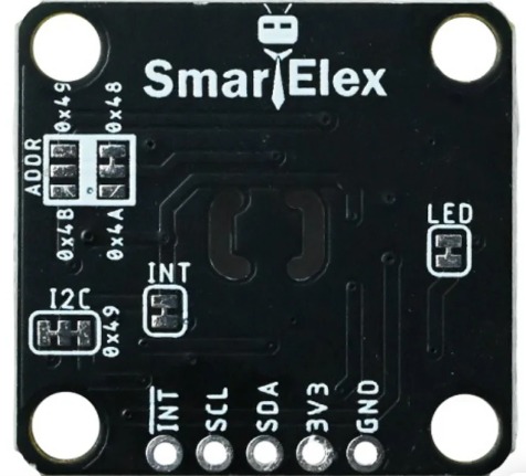

您好、
我尝试使用 ESP-IDF 将 TMP117 温度传感器与 ESP32 DevKit 连接。 传感器位于 SmartElex 分线板上。 我收到超时错误、I2C 扫描发现总线上没有器件。
设置:
  • MCU:ESP32 DevKit
  • 框架:esp-idf(旧的 i2c 驱动程序)
  • SDA:GPIO21、SCL:GPIO22
  • 使用的 I2C 地址:0x48(如图所示,板上的 ADDR 跳线桥接至 0x48)
  • 上拉:启用内部 GPIO 上拉(电路板可能也有板载上拉电阻)
  • VCC:3.3V、GND 已连接
错误:
ESP_ERR_TIMEOUT (0x107)
I2C 扫描结果: 在任何地址 (0x08 至 0x78) 中均未找到器件
我尝试过的方法:
  • 已验证 ADDR 跳线是否位于 0x48
  • 尝试了 I2C_NUM_0 (GPIO21/22) 和 I2C_NUM_1 (GPIO18/19)
  • 已运行完整的 I2C 总线扫描—未找到器件
  • 启用和禁用内部上拉电阻
    问题:
    1. 这可能是分线板的电源问题吗?
    2. 在 I2C 上 TMP117 响应之前、上电后是否有任何特定的启动时间?
    3. 此传感器在总线上没有顶升是否有任何已知问题?
    连接显示 ADDR 跳线配置的分线板背面。

    1.是的,这可能是电源问题。
    2. 上电时有 1.5ms 的复位时间。
    3. TMP117 没有已知问题。 NACK 是所有 I2C 器件的一个常见问题。
    检查 SCL/SDA 处的电压。 它应该处于高怠速状态。 如果它不是高电平、则必须安装上拉电阻器。
    检查您的连接。
    使用示波器或逻辑分析仪检查 SCL/SDA 活动。
    我使用万用表检查了 SDA 和 SCL 上是否有稳定的电源
    请继续调试示波器或逻辑分析仪。
