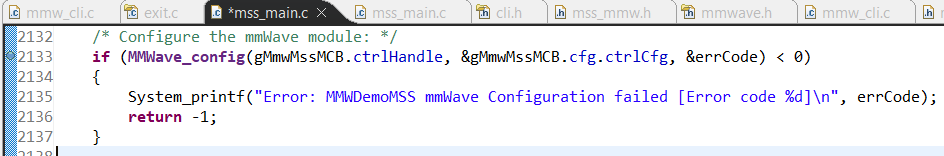

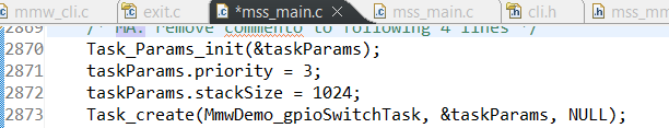

我想在没有可视化工具的情况下为 AWR1843AOP 运行 ODS 演示。 可视化工具在 AWR1843AOP 上加载传感器配置(从.cfg 文件)、并通过 CLI 启动命令启动该配置。 已发布了一个主题(AWR1843AOPEVM:如何在 ODS AOP 应用中的上电时实现自动启动数据传输)、并提出了完全相同的问题。 建议您使用 OOB 演示开始开发、该演示已经允许在没有可视化工具的情况下启动传感器。 我已经稍微修改了 ODS 演示(似乎更适合我的应用)、因此我真的想继续观看此演示。该演示似乎已经提供了通过按“User“按钮启动传感器所需的代码。
我已从以下行中删除阻止注释:
并通过将#if 0 更改为#if 1 来启用此功能
但是、按“用户“按钮时、该程序此时会崩溃
因为 gMwMssMCB.cfg.ctrlCfg 实际上包含全零。
您能否说明如何以“硬编码“方式正确初始化 gMwMssMCB.cfg.ctrlCfg? 我想这可以解决问题。
