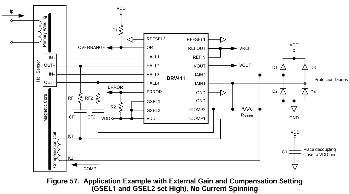

尊敬的 E2E 专家:
我在阅读数据表时有一些问题、希望您能为我解答。

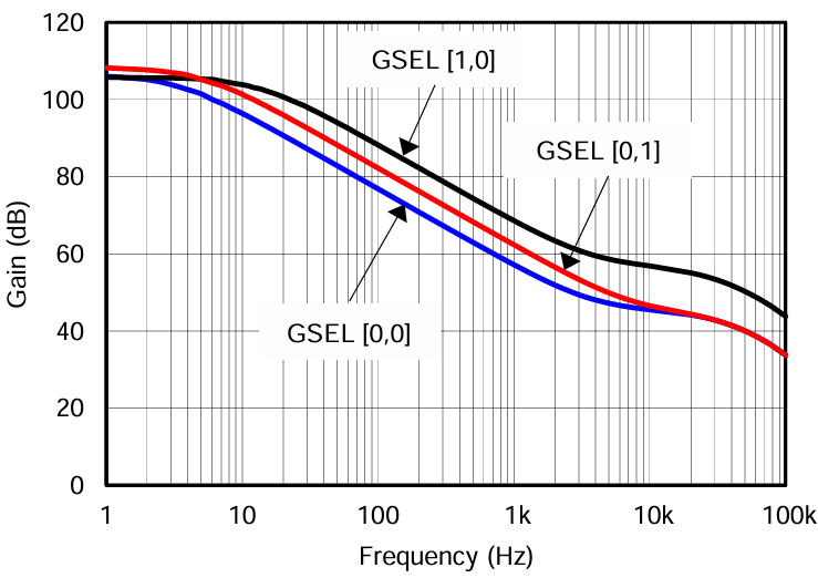

根据特性说明、精密差分放大器的带宽仅为 200kHz、但典型特性部分中的图 22 似乎显示了 2MHz 的带宽。 哪一个是正确的?
关于图 6 中的波特图、输入是霍尔电压 VH 还是输出 VICOMP1-VICOMP2? 增益=(VICOMP1-VICOMP2)/ VH? VH 是在一个旋转周期内获得的、这是否意味着其频率为 VH/4 1MHz = 250kHz?  我的理解是否正确?
当 GSEL 配置为[1、1]时、图 57 中 RF1、CF1、RF2、CF2 的主要作用不是设置固定增益、而是与整个系统环路(包括磁芯,线圈等)协同工作、以调整系统的频率响应并确保稳定运行。 我的理解是否正确?
4.在图 57 中、RF 和 CF 是串联的。 这是否意味着对于直流电流测量、RF 和 CF 不产生影响? 如果我只测量直流电流、可以不使用 RF 和 CF 吗?
在我的测试过程中、当 GSEL 配置为[1、1]时、我发现 ICOMP 输出饱和到正电源轨。 无论我将 RF 和 CF 保持未组装状态、还是使用 RF = 1k Ω 和 CF = 68nF、都会发生这种情况。 这对我来说很困惑。 当 GSEL 配置为[1、1]时、应该如何测量电流? 期待您的答复。 非常感谢!

    1. 1.根据功能说明、精密差分放大器的带宽仅为 200kHz、但典型特性部分中的图 22 似乎显示了 2MHz 的带宽。 哪一个是正确的?
    1. 2MHz 的 BW 适用于内部差分放大器。 前端的 BW 为 200kHz、但这受所选增益的影响、如增益选择表所示。
    • 2.关于图 6 中的波特图、输入霍尔电压是 VH、输出是 VICOMP1-VICOMP2 吗? 增益=(VICOMP1-VICOMP2)/ VH? VH 是在一个旋转周期内获得的、这是否意味着其频率为 VH/4 1MHz = 250kHz?  我的理解是否正确?
    1. 您对波特图的理解是正确的。 这是霍尔输入电压到旋转开关以及 ICOMP1 和 ICOMP2 的电压传输曲线。
    2. 这并不意味着旋转频率的任何信息。
    • 3.当 GSEL 配置为[1、1]时、图 57 中 RF1、CF1、RF2、CF2 的主要作用不是设置固定增益、而是与整个系统环路(包括磁芯,线圈等)协同工作以调整系统的频率响应并确保稳定运行。 我的理解是否正确?
    1. 是的、您在此处的理解是正确的。
      1. 假设 DRV411 稳定运行、则无需使用这些元件。 您是否有特殊原因选择不将旋转方法与其他增益选择选项一起使用? 大多数客户都这样做。
      • 5.在我的测试过程中、当 GSEL 配置为[1、1]时、我发现 ICOMP 输出饱和到正电源轨。 无论我将 RF 和 CF 保持未组装状态、还是使用 RF = 1k Ω 和 CF = 68nF、都会发生这种情况。 这对我来说很困惑。 当 GSEL 配置为[1、1]时、应该如何测量电流? 期待您的答复。 非常感谢!
    1. 我建议交换 ICOMP1 和 ICOMP2 的连接、看看组装射频和 CF 后、行为是否有所改善。
