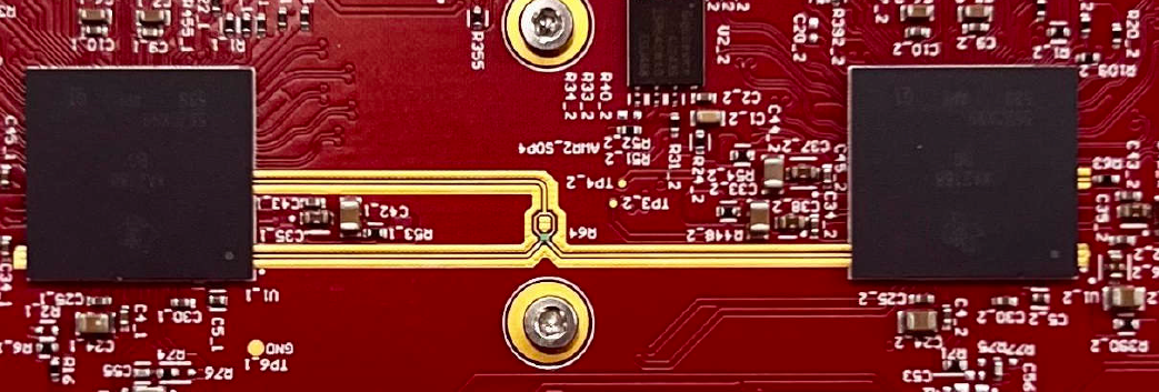

尊敬的专家:
我对 20GHz LO 线路衰减有疑问。
AWR2188EVM 具有大约 35mm 的模式、可实现 20GHz LO 同步、厚度为 2mil。
我知道 FR307HR 中 1oz 模式下的衰减每 6cm 就会增加 10dB。
  • 这是不是我的理解长滩岛的价格吗?
  • 阵列是否使用特殊材料? 它看起来是金色的,不同于其他人。
富山
    您好:
    请参阅下面的近似损耗:
    电路板使用 Isola 370HR、镀金。
    Adrian
