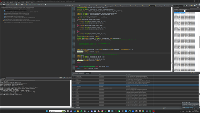

    我从以下路径运行 SDK 示例:
    C:\ti\mmwave_mcuplus_sdk_04_07_01_04\mcu_plus_sdk_awr294x_10_01_00_04\examples\drivers\uart\uart_echo\awr294x-evm\r5fss0-0_nortos\ti-arm-clang
    将 UART 波特率修改为 3125000 后、我已按预期将 MSS_SCIA:SCIBAUD 寄存器更新为 0x2。
    当您遇到问题时、您能否检查并分享此寄存器的值?

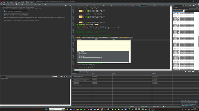

    此外、您能否进入 uart_configInstance() 函数并在下面一行观察 regVal 计算:
    CSL_REG_WR (&pSCIRegs->SCIBAUD、regVal);
    此值源自 SysConfig 中配置的波特率。 这将有助于确认更新后的波特率是否正确传播到寄存器。
    Ananya K C
    您好 Ananya、
    感谢您的回复、很抱歉我迟到了。
    我注意到您使用了另一个演示进行了测试、我使用的是 HECR 演示、您还将波特率设置为 3125000、HECR 演示默认使用该波特率。 我想尝试使用更高的波特率、我想问这是否可行。
    Nonethe less 我已经检查了注册如你所建议的,我这样做后编译与波特率设置为 4687500 — 因为正如我解释它似乎是 saftify 的等效. 此处引用。
    regVal =((attrs->inputClkFreq +(8U * PRMs->baudrate))/(PRMs->baudrate * divisionFactor))- 1U;
    MSS:SCIBAUD 寄存器的值为 0x50
    配置时讨论位置的 regVal 为 2。
    希望这对您有所帮助、
    标记

    您好、Mark、
    我以 4687500 的波特率运行 HECR 演示。 regval 设置为 1、MSS:SCIBAUD 也配置为 0x1。 通过该配置、Python 可视化工具能够成功显示有效数据点。 这似乎是 150MHz 时钟配置支持的最高波特率。
    当波特率增加到 6250000 时、该演示开始显示无效的 TLV 数据。 我已经在演示设置中验证了这种行为。
    Ananya K C
