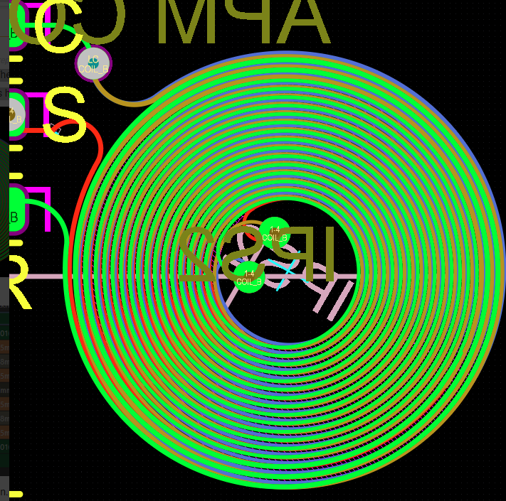

    我有直径为 8mm 的线圈。 ID 为 2.4mm。 当前设计为 4 层。 3mil 布线和 3mil 间隙。
    我不确定线圈 从上到下的对称性是多少?
    层堆叠:
    3 毫米检测没有得到。
    请您提供帮助。
    部件号: LDC0851
    我有直径为 8mm 的线圈。 ID 为 2.4mm。 当前设计为 4 层。 3mil 布线和 3mil 间隙。 1mm 厚。
    我不确定线圈 从上到下的对称性是多少?
    层堆叠:
    理想的层叠是什么?
    如果我使用在线计算器、可以尝试使用 4mil 轨迹和缝隙以及 3mil 轨迹和缝隙。
     我获得了 Altium 文件。 在文本中、它显示了各层之间的 4mil 间距。
    在数据表中、他们要求在 mid1 和 mid2 之间使用厚层?
    你好 Koos、
    堆叠看起来正常。  向磁芯层添加额外的厚度有助于增加范围、因为随着感应线圈更接近目标、感应线圈上的电感会发生更多变化。  如果您的目标小于线圈直径、这也会缩小范围。  当目标与线圈的尺寸大致相同时、即可获得最大范围。
