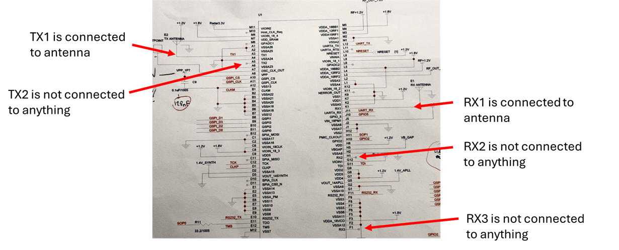

    如果我使用 XDS110、是否可以调试 IWRL6432BDQGAMF?
    引脚排列(接头)原理图类似这样。
    Eric。

    我正在定制板上使用 IWRL6432BDQGAMF、但外部晶体无法正常工作。
    如何解决此问题?
    SOP0 = 0V
    SOP1 = 0V
    VDD = 1.2V
    VDD_SRAM/VNWA = 1.2V
    VDDA_10RF = 0V
    VDDA_12RF = 0V
    VDDA_18BB/VDDA_18CLK/VDDA_18VCO/VIN_18PM/VIOIN_18 = 1.8V
    VIOIN = 1.8V
    VPP = 0.7V
    VBGAP = 0.9V
    VOUT_14APLL = 0V
    VOUT_14SYNTH = 0V
    时钟在 40MHz 振荡。
    我相信在刷写模式下、时钟应该被禁用、而 VBGAP 不应该稳定在 0.9V 吗?
    无法 正常工作振荡器。
    请查看我的原理图吗?
    我目前无法将数据写入闪存。 该设计基于 IWRL6432BOOST 和 IWRL6432FSPEVM 参考原理图。
    您能帮助确定我的设计中可能存在的错误吗?
    请查看随附的原理图 (60ghzradarsensv2.pdf)。
    Eric。
    您好、Eric、
    器件的行为符合预期。 无论何种模式、VBGAP 都应为 0.9V。
    请分享有关如何尝试提供外部时钟的步骤。 从原理图中可以看出、XTAL 仍处于填充状态。 这表明 40MHz XTAL 仍应振荡。 任何 SOP 模式都不能保证 XTAL 启用或禁用、这意味着 SOP 模式功能或刷写操作应与 XTAL 或外部振荡器一起工作。
    要启用外部振荡器、请对 XTAL 进行去 POP 音/ NC;然后将 XTALM 引脚接地、并从 XTALP 引脚上的外部振荡器提供 40MHz 方波。
    Ankit

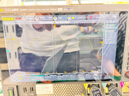

    Eric。
    您好、Eric、
    您能进一步详细介绍一下示波器捕获。 我会将该线程传递给软件专家以帮助处理最新查询。
    但是、正如我所看到的、40MHz 信号似乎来自 XTAL。 您能否确认 Xtal 是否为 DNP/NC;然后对 XTALM 引脚进行接地并从 XO 提供 XTALP。
    Ankit
    您好、Ankit、
    我将示波器时间标度设置为纳秒 (ns)。
    振荡器输出频率为在示波器上测得的 40MHz。
    Eric。
    您好、Eric、
    您是否能够通过这些更改运行演示? 您能否确认在 VBGAP 电容器上是否看到 0.9V 输出? 这将表明器件已成功启动。 请确保在 nRESET 释放之前提供 CO 输入。
    Ankit
    您好、Ankit、
    这是 VBGAP 测量值。
    振荡器结果。
    Eric。
    您好、Eric、
    图片模糊、有很多反射
    但是、VBGAP 似乎为 0.9V、这意味着器件已使用外部振荡器成功启动。
    Ankit
