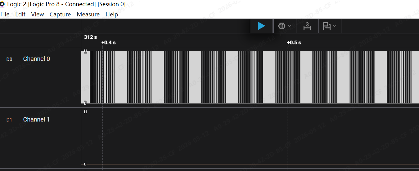

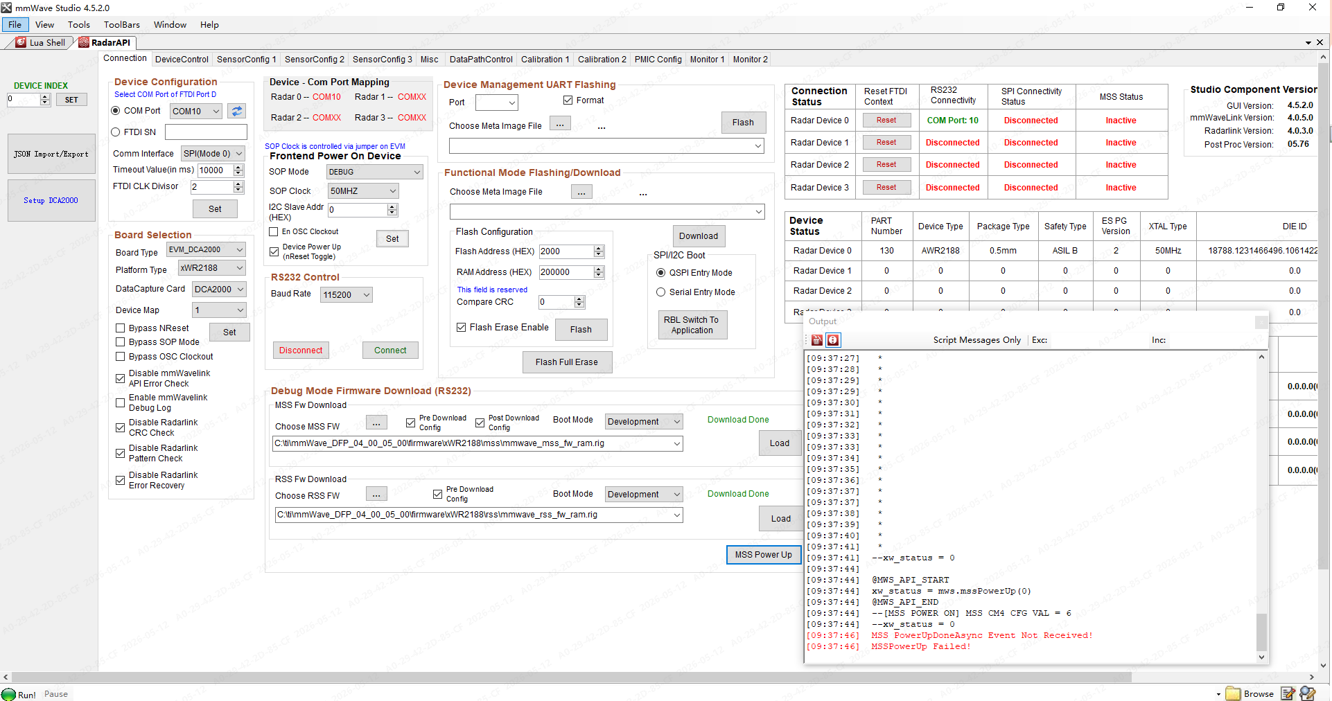

我使用的是 AWR2188EVM+DCA2000EVM。 下载 MSS&RSS 固件后、按 MSS 加电按钮、未收到 MSS PowerUpDoneAsync 事件。 我使用了逻辑分析仪并找到 AWR_MSS_HOST_IRQ_AE_INTR_1 没有任何更改、始终为低电平。 请参阅附图。 你知道什么是错的吗? 所有日志如下所示:

[09:37:46] 未收到 MSS PowerUpDoneAsync 事件!
[09:37:46] MSSPowerUp 失败!
通道 0:AWR_MSS_GPIO0_SPI_BUSY_1
通道 1:AWR_MSS_HOST_IRQ_AE_INTR_1
    尊敬的 Li:
    我可以知道吗? 您当前使用的 DFP 版本是什么? 日志中显示 MMWAVE_DFP_04_00_05_00
    您使用的是 ES1 芯片还是 ES2 芯片?
    如果是 ES2 芯片 — 则不应使用 MMWAVE_DFP_04_00_05_00 版本。 您应该迁移到 毫米波 DFP 4.0.6.2
    您使用的是 DCA2000 EVM 什么? Rev A 板或 Rev B 板?
    您可以先尝试在 mmWave Studio 中运行示例 Lua 脚本吗?
    请注意、我附上了这个视频供您参考。
    tidrive.ext.ti.com/.../1af29517-8cd7-4b8d-8111-f25c91203bf0
    Access Code : 5pb6`CxH
    谢谢您、
    Yogeshwaran Raguraman.
    你好 Yogeshwaran Raguraman、
    是的、它是 ES2 芯片、DCA2000 EVM 是版本 A 板。 我应该使用 mmWave DFP 4.0.6.2 和 studio 04_05_03_01。
    Owen Li
    尊敬的 Li:
    上面的消息解决了您的问题。、Hence 关闭此主题。
