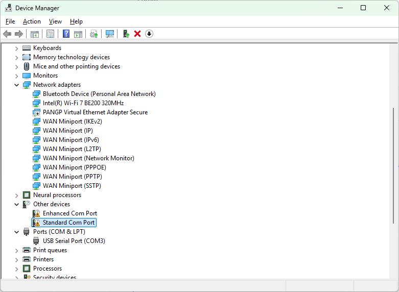

image.png我第一次连接了传感器、但找不到 XDS 端口。 我用这台机器与 LaunchPad C2000 以及 CCS 配合使用
    尊敬的 Vadim:
    如 IWR6843LEVM 用户指南第 11 页的第 5.11 节所述、
    必须安装 SICP2105 驱动程序才能访问 UART 端口。 在此处下载并安装驱动程序
    谢谢。此致、
    Saransh Gautam
    谢谢 Saransh、
    端口现在已打开。 我安装了 SDK 套件、但未安装可视化工具。 只有 FTDI 文件夹
