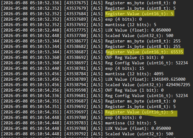

Cortex‑M33 微控制器上运行的 FreeRTOS 实现中、我每秒读取一次结果寄存器。‑、我会‑一个完整的 16 μ s 位值 (65535)、这会导致根据数据表产生无效或超出‑μ s 范围的读数、以及传感器在转换为照度时的测量能力。
您能帮助我了解为什么会出现这种行为以及如何避免这种行为吗?
提前感谢!
下图显示了 16‑位结果寄存器值(寄存器值)、通过 I2C 接口实现直接从传感器读取。

    该器件暴露在 黑暗条件下(完全遮蔽的照明)。 这由结果寄存器一致报告值 5 (0.05lux)进行确认、异常值 65535 除外
    此外、根据下面随附的其他日志、该问题也会在 办公照明条件下发生、其中器件通常报告约 217 (2.17lux)的值。
    到目前为止、未发现异常读数与照明条件之间的相关性;行为似乎是 随机发生的
    您是否了解传感器偶尔报告此值的原因?

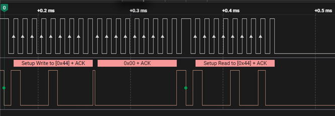

    您能否提供逻辑分析仪屏幕截图、或者最好是此 i2c 事务的示波器屏幕截图? 这似乎是通信问题。
    您在操作设备时多久会看到这种行为?

    当然、下面是逻辑分析仪的屏幕截图、其中显示了系统正常运行时的 I2C 事务。
    逻辑分析仪报告的值 (0xD1) 也已捕获到日志中。
    这种行为似乎是随机发生的。 在日志捕获的 17 小时内(每秒采集一次样本)、发现了 7 次问题

    我可以重现值不正确的事务;我在下面分享了一个示例。 我还注意到 SCL 线路保持低电平约 79ms。 该总线与 TLA2528 ADC 共享。
    您好 Ramon、
    感谢您提供的所有信息、这对您很有帮助。 这些事务很奇、隔离 OPT3004 是否可行检查总线是否被其他器件拉至低电平?

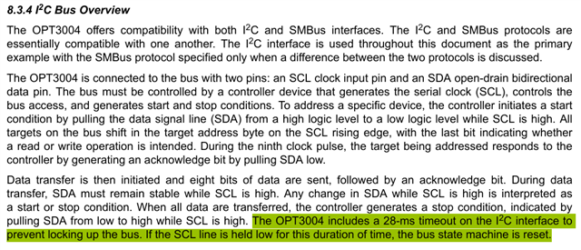

    使用当前的系统实施来隔离 OPT3004 行为是不可行的。 但是、CPU 负载和任务调度可能会影响 I²C μ s 事务的时序。
    在由任务优先级驱动的 CPU 负载增加期间、通信时序可能会受到影响。 这可能会导致 OPT3004 达到其 28ms 超时、从而导致无效读取、在 SCL 线保持低电平后、SDA 线保持高电平。 因此、系统会将读取值解释为 0xFFFF
