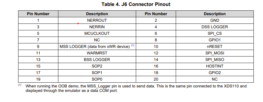

  • 通过 J6 接头(引脚 15、17 等)通过 ESP32 GPIO 控制 SOP 引脚 (SOP0、SOP1、SOP2)
  • 还控制 ESP32 的 nRESET (J6 上的引脚 10)

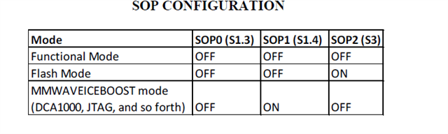

    你好,这对我很有用。 我想了解背后的原因。 我发现、将毫米波升压模式 S1.3 设置为关闭和 S1.4 关闭会导致 SOP0 和 SOP1 被上拉。
    在文档中、SOP 信息与您为毫米波升压模式共享 SOP 配置的 SOP 信息不同

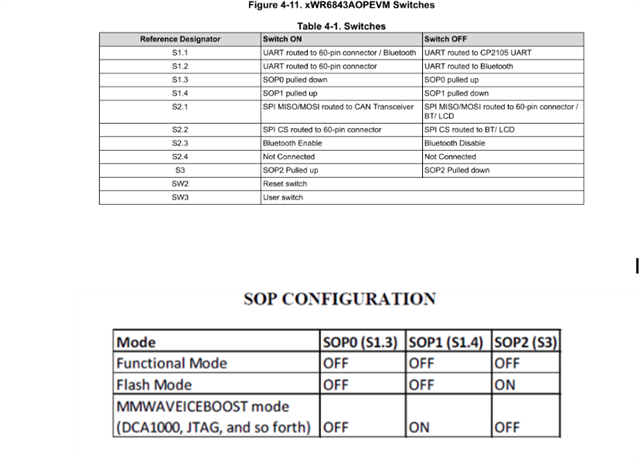

    我分享的图片来自 EVM 原理图。 请参阅以下内容。
    https://www.ti.com/lit/zip/SWRR166
    Ankit

    我对开关配置感到困惑。 我按照以下文档进行了开关设置:
    /cfs-file/__key/communityserver-discussions-components-files/1023/0753.swru546c_2D002D002D002D00_mmWaveICBoost-and-Antenna-Module.pdf
    所述配置适用于上图所附的 MMWAVEICBOOST 模式、并且我在安装在 Booster 上的雷达上使用了相同的设置。 但是、建议更改开关设置、以便具体匹配 IWR6843AOPEVM 原理图:
    • →1.3m Ω 关闭
    • →1.4m Ω 打开
    根据我的理解:(图片附上官方蒂)
    • 将 1.3 设置为 OFF 时、上拉 SOP0
    • 将 1.4 设置为 ON 时、上拉 SOP1
    如果 SOP0 和 SOP1 都被拉至高电平、是正确的吗? 这似乎与雷达模块文档中显示的配置不同(请参阅随附的图像)、因此我不确定文档中是否存在错误或是否对配置产生误解。
    您能否说明正确的开关设置和 SOP 配置?

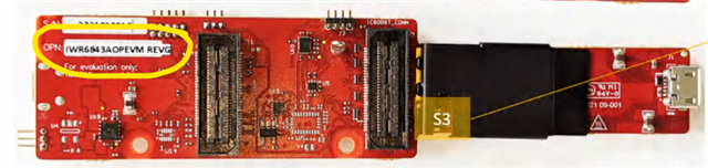

    您好 Muhammad、
    您能否确认所使用的 IWR6843AOPEVM 版本? 我会基于此推荐用户指南版本。
    应将其写入 EVM 的背面。

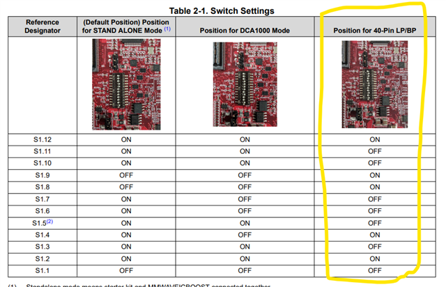

    有关如何在刷写模式下正确定位 MMWAVEICBOOST + IWR6843AOP 配置的指导、请参阅此教程视频: https://www.ti.com/video/6205896562001。 请勿遵循开关设置、因为这些设置适用于 ICBOOST 板的独立运行情况、也不适用于外部 MCU。
    对于您的设置、请使用以下开关设置、并确保 P4、P5 和 P6 已断开连接:
    如果有任何问题、请提供设置的快照、清楚地捕获交换机设置、并告知我。

    其修订版 G.
    您好 Muhammad、
    请使用最新的用户指南、因为其中包含有关修订版 G (https://www.ti.com/lit/ug/swru546e/swru546e.pdf) 的信息。
    您是否可以尝试通过 J6 连接器的引脚 19 和 SOP0 到引脚 15 控制 SOP2、并告诉我是否设置了正确的模式?

    关于您的模式开关问题、我观察到、在通过 MCU(LP BP 连接器)控制 ICBOOST 板上的 SOP0 和 SOP2 线路时、这两条线路之间发生了交换。 连接以下原理图的快照以供参考:
    40PIN_MCU_SOPx 来自 40 引脚接头 (J6)、并作为 MCU_SOPx 线路通过上面显示的多路复用器进入器件。 可以看到、MCU_SOP0 连接到 40PIN_MCU_SOP2 线路、MCU_SOP2 连接到 40PIN_MCU_SOP0 线路。 为了 正确控制 SOP 引脚、我建议通过 J6.19 控制 SOP2 和 SOP0 到 J6.15。
    您能尝试一下并告诉我这是否能解决您的问题吗?

    您好 Mihit、我首先需要清除 TT 中的一个混淆  。TI 成员中的一个回复了上述 S1.3 S1、4 和 S2 设置、用于毫米波升压模块。
    现在、我看到了您为 iwr6843aopevm 版本共享的文档
    请先清洁  我应该遵循的开关位置。
    有关开关设置、请参阅我之前的答案:
    MMWAVEICBOOST 电路板的开关设置对于器件运行也至关重要。 如果您可以提供设置的图片、并且开关清晰可见、那么我可以查看它并确认设置。
