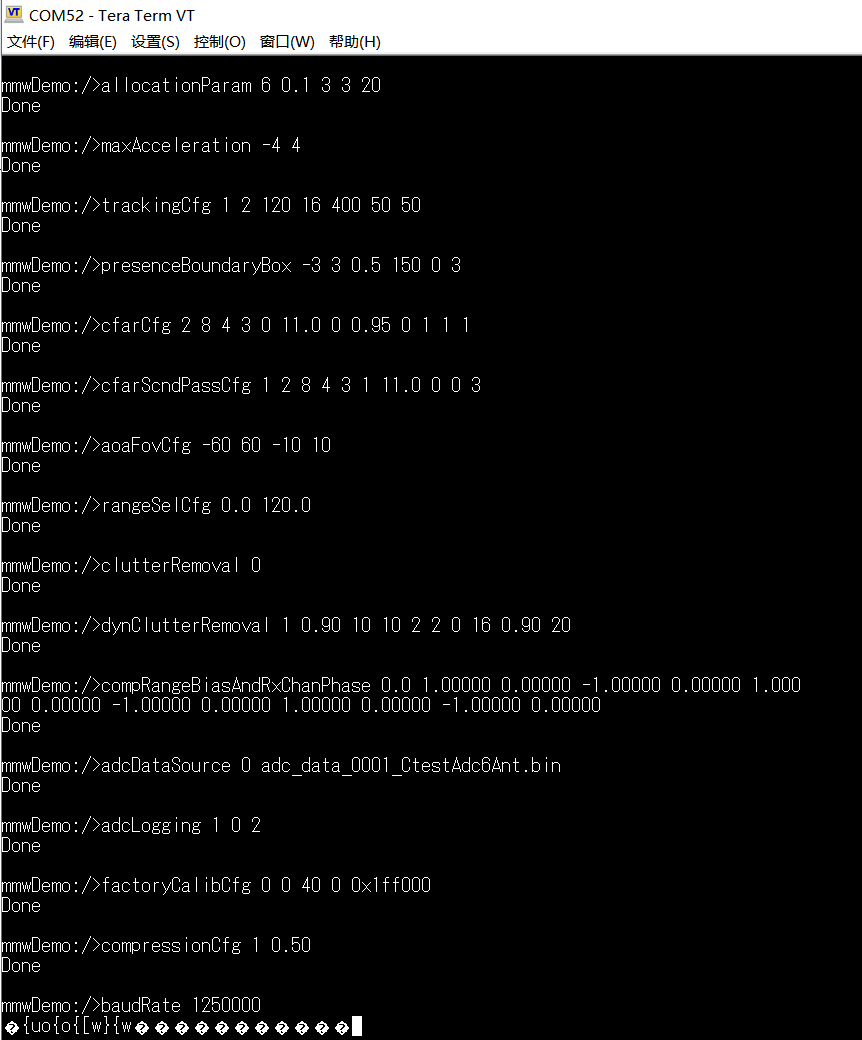

尊敬的 TI 专家:
要收集雷达 ADC 数据、需要发送波特率 1250000、Tera Term 5 返回错误信息、如何解决问题?
附加我的测试文档:
    您好 Liang su、
    感谢您联系我们!
    发送 baudrate 命令后、UART 会配置为发送的 baudrate 值。 所有进一步的通信都要以这个更新的波特率值来完成。
    解决此问题的步骤:
     发送 baudrate 命令后、将 Tera term baudrate 更新为相同、您可以在 设置->串行端口->速度 更新您的 baudrate 中执行此操作、然后选择 “新连接“。
    更新波特率后、发送 sensorStart 命令来开始器件操作。
    这样、  您就可以获得器件的线性调频脉冲频率扫描、并且您将开始在 Tera Term 终端上接收雷达数据。
