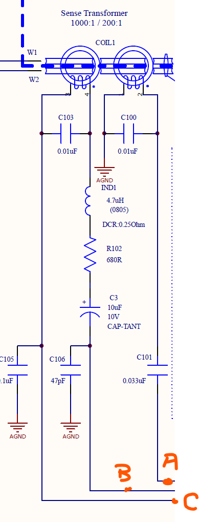

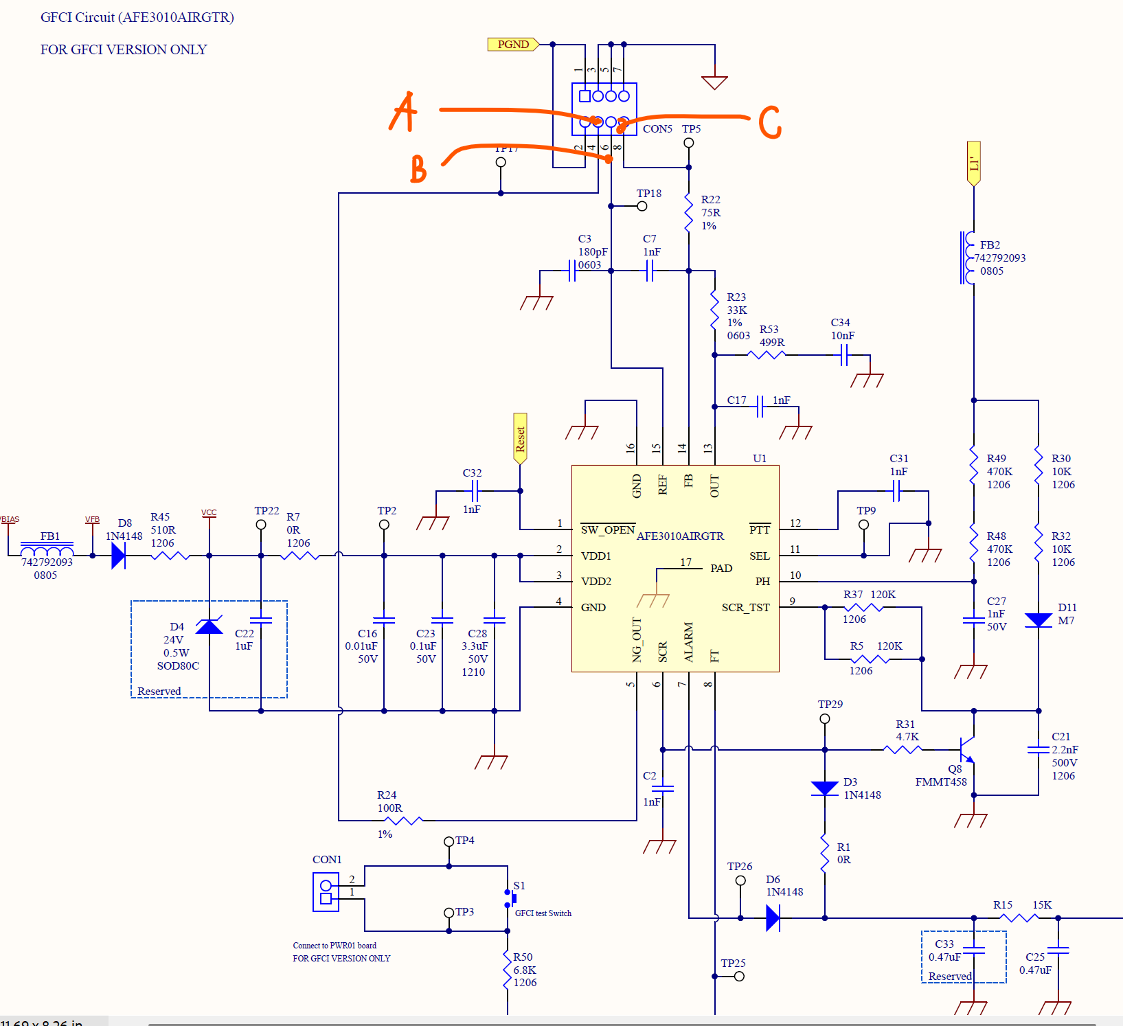

请参见下面我们的电路原理图、电路 1 和 2 是两块电路板、带接头 A、B、C、构成了 GFCI 部分的完整组成部分。
[电路 1]:来自 1000:1 变压器、IND1、R102、C3 的信号短路、C105、 根据 AFE3010 AppNote、C106 被打开、但没有任何内容
[电路 2]从节点 A、B、C 到 AFE3010 的信号、基本上外围电路遵循应用手册。
问题:如果我们想使用 HF xxMHz 和 60Hz~ 150kHz 的 LF 进行处理、我们是否能够使用[电路 1]中的滤波部分、我认为这可能是一种低通滤波器有所帮助。 如果是、您可以建议尝试一些值吗?
    您好、
    目前我对滤波器元件的值感觉不是很好。 您可能需要进行一些实验。 但是、C3 和 C7 应充当高频注入的 LPF。 您可以调整这些值以查看有效性。
    最好监控引脚 13、6。 这将告诉我们 HF 注入是否在器件内传播并影响检测电路。 它还将作为一个指标、表明我们的 LPF 方案是否起作用。

    您好、
    AFE3010 是几年前新的 HF 要求之前定义的。 因此、它无意符合最新标准。 放大器的带宽~6.5kHz、仅根据这一点、我不希望器件的故障检测功能在远远超出 KH 范围时保持有效。
     1 您是正确的、这些电容器值根据有效的故障检测、稳定性等进行了调整并稳定下来 当我们偏离太大时、我们会面临打破平衡的风险。 最好看看它们作为 HF 处的电容器的有效性、因为串联电感会占据主导地位并使情况变得更糟。
     2 您可能可以使用任何 LPF 仿真器、如 PSpice、TI-TINA、两者都是免费的。
     3 您提到过、您尝试了从 150kHz 到 230MHz 且具有高测试电压的 CI-RF、我认为在重复此测试时、您可以使用示波器来监控引脚 13 和 6。 隔离式(有源)探头工作良好。 此处的目的有两个:(1) 查看两个引脚是否同时移动、(2) 如果添加/调整了 LPF、响应是否会发生变化。 更多信息 (1)-在正常工作条件下、引脚 6 和 1 应同时移动。 如果 HF 干扰通过其他路径耦合、或器件无法正常工作、则引脚 13 和 6 将不同步。
     4 R22 设置直流增益、我们可能现在应该将其单独使用。

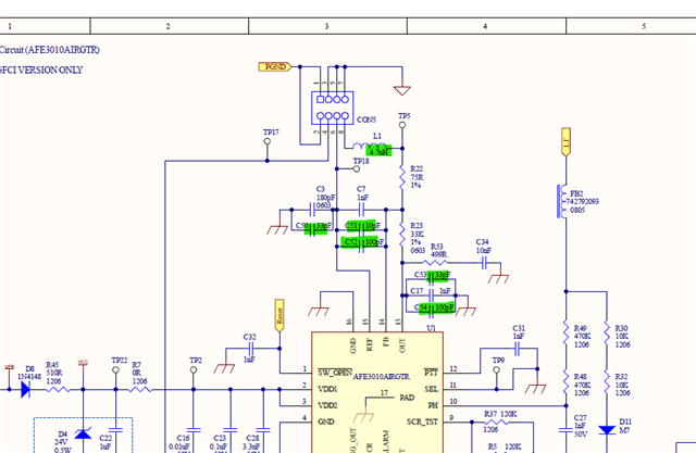

    尊敬的 Guang:
    为了改进 LPF、我们进行了一项试验、增加了 从 150kHz 到 230MHz 的 CI-RF 测试(突出显示的绿色:L1=4.7uH、更多的电容器参数连接到 C3 (REF)、C7 (FB) 和 C17 (OUT)、这让干扰性跳变! 在~ó n 140MHz!
    1.正如你在上次答复中提到的 (4)、L1 是否是一个与 R22 串联的问题? 我们可能需要进一步添加铁氧体磁珠、以实现希望实现的~Ω 140MHz 抑制
    2.额外的盖子是否是一个问题?
    3.我们仍然不知道,如果放大器的带宽< 10kHz,那么为什么在输入 L-N 电力线之前的 LPF 和扼流圈(我们做了改进)会起作用

    您好、Fergus:
    电感器可能可以正常工作。 它们在 HF 中提供帮助是有意义的。 如果在 B 和 C 路径上都使用铁氧体磁珠、看看是否有进一步的改善会很有趣。
    OUT 引脚上的电容过大可能会导致振荡。 但是、当您检查电路在正常工作条件下的工作方式时、应该很容易判断这是否是一个问题。
    放大器带宽很可能与整个频率范围内的理想 LPF 带宽不相似。 大多数放大器很少做到。 HF 响应通常相当复杂。 此外、可能还会与其他引脚发生耦合。
