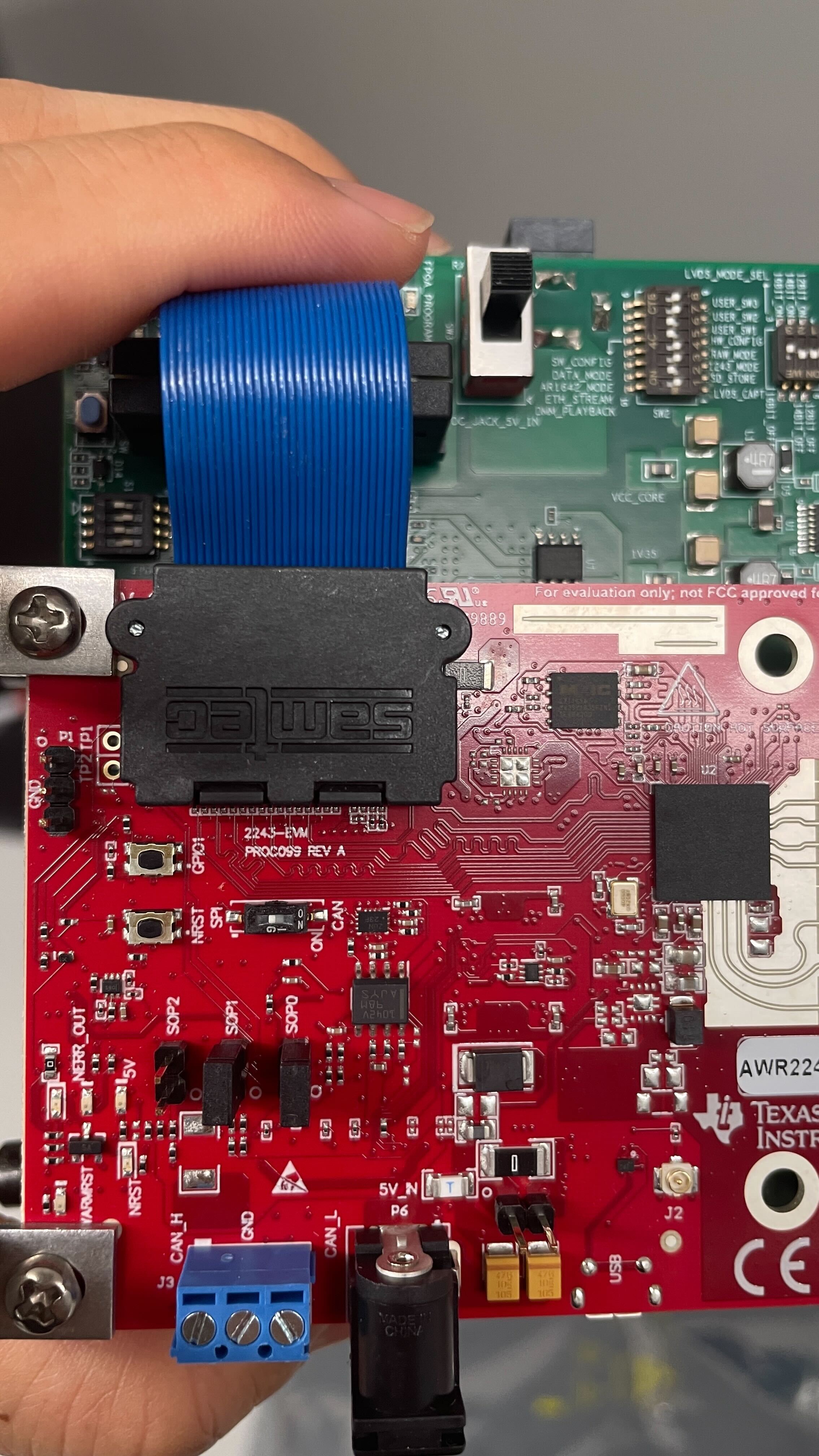

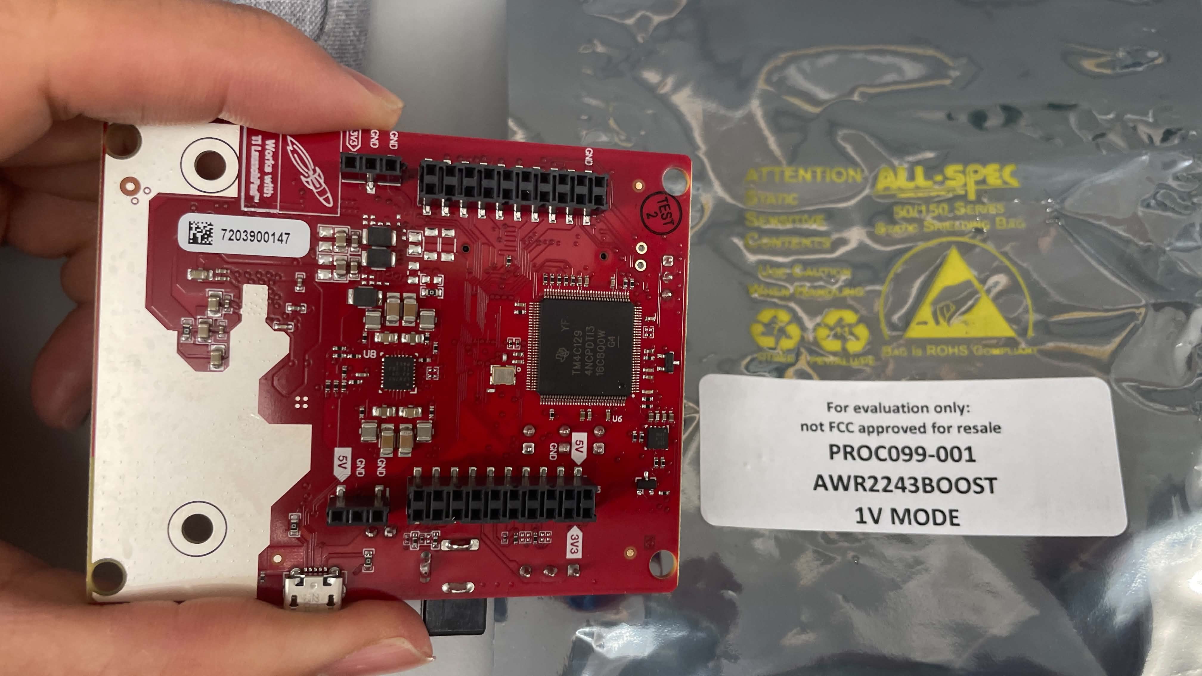

我从 Mouser 购买了 AWR2243BOOST。 我注意到塑料袋标签上写着“PROC099A-001“、意思是 Rev-B 但是、电路板上的丝印显示“PROC099 REV A“。
您能帮助我确认应该将此器件视为修订版 A 还是修订版 B 吗? 我问道、因为我想知道默认情况下是否启用了与 J6 连接器的 SYNC_IN 连接、或者我是否仍需要移除/修改该电阻器才能使用外部硬件触发器。
板上的贴纸/序列号为 7203900147。

    数据包上的标签指示 PROC099-001、并未明确提及 REV A 或 REV B。但是、EVM 上印刷的丝印指示 REV A、因此这被 标识为 REV A 电路板。
    REV A 和 REV B 的唯一区别是、在 REV B 中将电容器 C56 从 0.22 µF 更新为 47nF。PCB 布局和组件保持不变;仅更新了 BOM 和原理图。 这些信息记录在“原理图、装配和 BOM 详细信息“文件夹的 readme.txt 文件中。 可以下载 TI.com 上 AWR2243BOOST 评估板页面的文档部分、以找到此文件夹。
