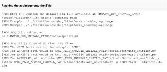

我尝试将位于 C:\ti\uniflash_9.5.0\deskdb\content\TICloudAgent\win\ccs_base\mmwave_Gen2\images 的预编译版本 sbl_uart_uniflash.release.tiimage 替换为编译后的版本
我尝试了 Debug Build(生成大小为 86KB 的文件)和 Release Build(生成大小为 57KB 的文件)、而预编译的可执行文件大小为 71KB。 我 没有 更改项目中的任何内容、只运行了编译。
然后、我将 sbl_uart_uniflash.release.ticimage 内容替换 为 sbl_uart_uniflash_awr294x-evm_r5fss0-0_nortos_ti-arm-clang.tiimage 的内容、并在 AWR2944EVM 上运行 uniFlash。
而对于原始 sbl_uart_uniflash.release.tiimage、烧录成功、因为新编译的它是在闪存编程阶段堆叠的(即,它成功地通过了从 EVM 复制到 AWR2944 的阶段,然后进行堆叠)。
请说明问题所在、并尝试自行编译和刻录以查看问题。

    您好 Arie、
    要取消阻止您、您可以使用 Python 脚本、如随附的屏幕截图所示。 它比 GUI 更易于使用、因为使用 GUI 时、您需要手动更新文件、而 Python 脚本会自动上载  default.cfg 文件中已更新的所有三个文件。

    您好 Arie、
    您可以按照毫米波 MCU+ SDK 用户指南第 4.2.4 节中所述的方法操作。 为自定义闪存构建的 sbl_uart_uniflash_awr294x-evm_r5fss0-0_nortos_ti-arm-clang.ticimage 文件可以在用户指南中提到的路径处替换。 请将其替换为版本构建映像、然后使用步骤 4 中提供的 Python 命令继续刷写。
    Ananya K C
    您好 Ananya、
    但问题在于 python 脚本是否能够处理代码的编译版本。 您 检查过吗?
    您好 Arie、
    是的、我已经使用编译版本的代码进行了检查、它可以正常工作。
