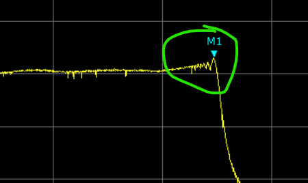

你(们)好
IWR6443 FCC 合规性测试的峰值功率测量受到频带边缘的峰值的影响。 我认为、可能是发送器略微停留在频率上或不再以相同的速率斜降、然后再禁用和斜降、从而导致 FMCW 对频带边缘的脱敏效果不同。
是否有办法可以在采样完成后更快地禁用发送器? 或者有任何其他建议来减少这些峰值?
感谢您的参与!

    是的、您的分析是正确的。 考虑到脱敏因素、您目前有多少利润? 您是否接近限值?

    我想优化我必须达到的裕度、但遗憾的是、此峰值至少~2dB 左右。 可通过更改 TX 开始时间来减少启动时的启动时间。 因此、如果有一些选项可以改善这个峰值、我想在降低功耗之前先了解它们。

    我建议在此处尝试增加 TX 空闲时间、或者尝试增加 TX 退避。

    感谢您的回复! 我假设然后无法在斜坡结束之前禁用 TX?  除了较高的频带边缘外、通常来说、能够更快地禁用 TX 是一个不错的附加功能。
    我将研究空闲时间的增加情况、但我想 TX 退避是我的唯一选择。

    正确、无法在斜坡结束之前结束 TX 感谢您的反馈! 我将继续!
