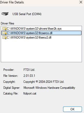

    您好:
    以下是有关我使用的驱动程序的更多信息。
